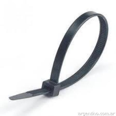

Afirma los cables al gabinete con precintos plásticos y mira que ocurre.
