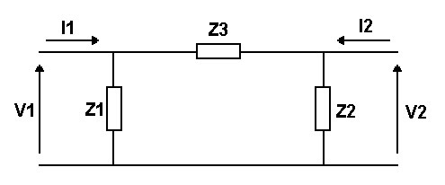

Mirá, por lo que vi la idea es que ese componente funcione como un filtro de alta frecuencia. Tiene 4 terminales, porque funciona como un cuadripolo, es decir 1 puerto de entrada, otro de salida y por último 2 puertos comunes (GND).
Si no tenés forma de conseguir el mismo elemento, probá reemplazandolo con un cuadripolo tipo PI:
Donde:
- Z1, Z2 serán capacitores y Z3 algún inductor de choque
- C1=1200 uF, C2=1200 uF (simétrico) y L3= ... habría que jugar con los valores.
Advertencia:
- Si usas componentes de inserción.... las frecuencias altas son un problema... los capacitores pasan de tener un comportamiento capacitivo a uno inductivo a menores frecuencias que los componentes superficiales.
- Con esa configuración PI atenuás frecuencias altas entre el puerto 1 y el puerto 2, pero eso no implica que el comportamiento sea el mismo que el componente original. Si te fijas en la hoja de datos, te dá un gráfico de S21 (parámetros "S", de potencia, muy usados en RF), que básicamente es la transferencia de potencia de un puerto a otro y se puede ver el nivel de atenuación de la potencia (no tensión, potencia) a señales de muy alta frecuencias.
#4
Lo que te dije, sería reemplazar ese filtro que sirve para separar una alimentación (supongo que analógica con digital) y poner este otro filtro en caso de no conseguir ese componente:
Ese filtro lo deberías poner así:
De todas formas verificá que no me haya equivocado con el común (GND).
Los capacitores no deberían ser un problema, en cuanto al inductor dependerá de cuanta corriente maneje ese dispositivo (tendrás que evaluarlo), pero si no es mucha, probá con esos inductores que parecer resistencias.

Ok ahora entendí.
Por último, fijate si podés confirmar que el bicho ese funciona como separador de Vcc, es decir trata de buscar a donde contectan esos dos puertos (GND no interesa), uno debería ir a la alimentación de un super-mega integrado y el otro a la alimentación de la plaqueta.
#14
No te entiendo con lo del c/u de los puertos. :confused:
Cuando se habla de cuadripolo, cada entrada/salida se la denomina puertos, por lo tanto el componente ese que sacaste se lo puede modelizar de esta forma:
Pero en el caso de tu componente, tanto el puerto 3 como el 4 son el mismo (GND):
Entonces mi pregunta se refería ¿a donde van los dos puertos (+) del componente?.
Esto es importante para saber si no estás poniendo en corto 2 tensiónes distintas.
¿Que deberías ver?
Uno de los puertos debería ir a una linea de alimentación y el otro puerto debería ser la continuación de esa linea (donde el componente que sacaste hace las veces de filtro) e ir directamente a una carga, muy probablemente un integrado importante.
