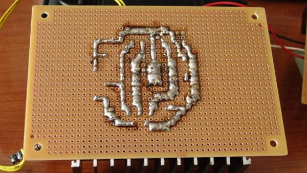

Pero como unes los componentes, con cables soldados a los componentes, con lagartos o haces las pistas de cobre ?, disculpa si la pregunta es tonta pero es mas tonto el que no pregunta jeje.
hola ale, como te dice fogo tenes dos opciones, la placa perforada que no es tan prolijo pero queda un trabajo presentable o sino la placa virgen en la cual vos imprimis tu circuito
Puedes ir puenteando todo con estaño o puedes colocar los restos de las patas de componentes que vas cortando:
Gracias ! y muy bonitas imágenes, yo suelo hacerlo como la primera imagen pero solo cuando tenga por seguro que el circuito funciona, ya sea testeado en simulador o en protoboard pero creo que me llego la hora de soldar para probar y asegurarme de que mi circuito sirve.
No se porque en mi cabeza llena de tonteras pensaba que si utilizaba una cable de cobre para guiar la soldadura, este método iba a afectar el flujo de corriente electrica :LOL:.
