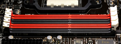

Es justo lo que me dijo un tecnico hace un tiempo, y justamente a menudo en las placas madres actuales lo veo con las ranuras y los colores, o sea, si en una de determinado color hay una de 8GB, y la idea es agregarle más ramm, para que el trabajo sea adecuado, en el mismo color tiene que haber otra de 8GB.
Eso eso un cuento de los 90's !!!!
La compu de mi hijo (que no es taaan moderna) tiene 12 Gb de RAM con un módulo de 4 y otro de 8 Gb y no tiene ningun problema. El asunto no es "igual cantidad de RAM" en cada zócalo sino si el micro es Intel o AMD, por que ahí hay otras diferencias.
