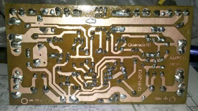

Amplificador 50W Mosfet

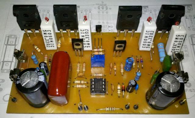

Hola, aquí muestro unas fotos del Ampeg Rev. 2.1 que está funcionando, salvo por un problemita que cuando regulo el Bias en 15mv en los IRFP240, los IRFP9240 miden bastante mas (unos 10mv) pero como no los he apareado pienso que puede ser eso.

El tema del apareo de los Mosfet, en este tipo de amplificadores es mas que aconsejable, pero no hay que perder de vista, que en los consejos que da Anthony Holton sobre ello, también da unos valores minimos y máximos totales, no solo en cuanto a la diferencia de los de la misma rama. Puede que los tuyos estén fuera de rango.
Si no te importa, mide la caída de tensión en todas las resistencias y postea los resultados.
Aquí están los resultados de las mediciones:
(Resistencias izquierda a derecha: R1 - R2 - R3 - R4)
Regulo en 15mv la R4 y en las otras obtengo:
R3= 14mv
R2= 3mv (acá hay algo muy mal)
R4= 26mv
Cuando pueda aparear los transistores posteo los resultados.

A mi entender, el problema es de apareo.
Aquí están los resultados de las mediciones: Saludos
El Mosfet de una de las ramas esta haciendo casi todo el trabajo. Es un ejemplo típico que nos dice lo que puede ocurrir, si estrujamos el amplificador sin haber comprobado que los Mosfet, funcionan “solidariamente” con la misma o parecida carga.
Esta claro que hay que aparear los Mosfet y veremos si habrá que cambiar alguna resistencia de potencia de los surtidores…

He apareado los irfp9240 (no he tenido tiempo para los otros) y los resultados son los siguientes:
Llamando a las resistencias: R1, R2, R3, R4
Los voltajes en ese orden son: 16mv, 14,3mv, 14,2mv, 15mv
Anteriormente, el voltaje que se medía con el circuito para aparear los transistores era de 3,9v y 3,68v.
Ahora puse los dos de 3,68v ya que de cuatro que probé, tres miden ese voltaje.
Las medidas han mejorado notablemente.
Si sigues enumerando de izda. a dcha.
Los IRFP9240 que son los apareados, están un poquito más disparejos que los IRFP240 (R3 – R4) que tienen medidas muy próximas y no los tocaría.
Sin querer marearte, porque las diferencias que das, no son muy importantes, puedes hacer una prueba que aprendí de fogonazo:
Intercambia de posición las resistencias de surtidor de los IRFP9240, estas resistencias suelen tener tolerancias muy superiores a las declaradas, que influyen mucho en la corriente de bias y deducir que hacer… algunas veces es cambiarlas…
Lo puedes pedir como "potenciometro ajustable multivuelta", "resistencia ajustable multivuelta" "trimmer multivuelta" y que sea con ajuste vertical para que el tornillo de ajuste quede arriba, fijate en la foto, es mas comodo.
He intercambiado las resistencias y ahora la diferencia es de 1mV aproximadamente, así que ya están muy parejos.

Los problemas con las resistencias de potencia que se acoplan a los finales, se me han reducido practicamente a “cero” utilizando dos o tres, en vez de una. La versión que has montado tiene el PCB preparado para hacer esto.
