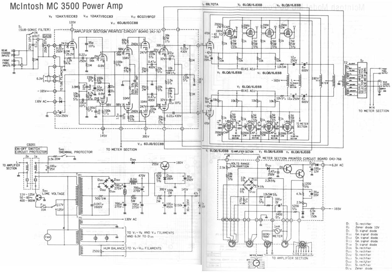

Es un error creer que el no uso de transformadores es privativo del estado sólido, no, paso tiempo hasta que se invento la simetria cuasicomplementaria, y vaya la paradoja fue tomada por la RCA de un amplificador OTL que ellos mismos diseñaron y cuyo circuito ya he subido a este foro.
Incluso muchos de ustedes, los más jóvenes desconcocen que el uso masivo de amplifacores clase B en las radiso portátiles, debido a que con ese tipo de amplificador las pilas duraban más y que al tener el germanio una caida de tan solo 0.2V la distorción por cruce era muy baja.
Existe otra variante de amplificadores valvules que se conoce como Cathode Followers que significa seguidores catódicos, que puede utilizars con y sin transformador y en el caso del transformador este ya no es ta crítico
Hay aún más, esiste una salida cuyo transformador tiene otros dos arrollamientos en contrafase independientes del resto, y el coneccionado de los anodos tambien es muy particular, y para que sirve el arrollamiento auxiliar? alli van los Cátodos de los tubos en lugar de llevar resistencias.
Este circuito que es muy interesante se lo conoce como sistema McIntoch
Solo a modo de ejemplo
Para que los detractores, no digan que es un invento miío, si poseo como se diseña este particular amplifiador que fue y es aún en dia una marca registrada en Audio y quien no lo escucho nunca, obvio que puede opinar a la distancia, seria como ponerles un vaso con un liguido de color y podran pensar mil cosas y solo cuando lo prueben podran saber a ciencia cierta de que se trataba.

El último circuito que subí, corresponde a un artículo de la revista audioXpress de Febrero del 2010.
Si pueden bajar el artículo completo, el autor dice que para medir la distorsión tuvo que hacerlo sin realimentación ya que con realimentación la distorsión del generador era superior a la del amplificador.
No digo que sea lo mejor o lo máximo, pero tampoco que el sistema es una porquería.
Funciona, está documentado desde hace muchos años y con el tiempo lo han ido mejorando, tal como sucedió con los transistorizados (recordemos que los primeros tenían transformadores).
Si es más barato hacerlo con transistores o integrados o híbridos es otro tema, eso no está en discusión. Si es mejor o peor que un venerable 2N3055 tampoco.
Estamos hablando de un circuito relativamente simple, nada crítico en su construcción y sin el castigo del transformador de salida que es lo más problemático en estos amplificadores.

Me gustaría una crítica específica sobre el circuito que subí. De antemano, gracias.

y también me pregunto, porque nadie de los supuestamente sabios y detractores critico el circuito posteado por el compañero?

También presente un circuito distinto a los conocidos, nadie dice nada?
y sobre los Cathode Followers tampoco?
