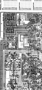

He probado y ya giran los motores de la cassetera. De momento funciona con el fusible de 1 amperio. Que más hago, ahora con la cassetera? Vuelvo a medir el TR701 - 13,4V que tenías dudas Pinchavalvulas?

El Tr701 emisor 12,18v ??? Este Tr701 el dispador se calienta hasta quemar al tacto juasss. Eso es normal? Se me pasó subir foto de la placa por debajo. Si necesitáis más pedirlo, gracias.

No, no enciende nada, ni un Led ni nada. Tampoco responden las teclas. Esta morido. Mira las soldaduras del Tr701.
Mira ahora.... Estoy pensando en llevarlo a reparar a algún sitio para no dar la lata por aquí. En fin.....

Vale, ahora se ven mejor y veo la misma configuración que en el mio.

Por alguna extraña razon, los equipos que tienen ustedes, NO se corresponde al manual de servicio que subieron, por mas que sea el mismo modelo.
Quizas el funcionamiento y componentes sean lo mismo o no, pero las nomenclaturas del PCB, no son nada que ver....
Esencialmente, esta parte del PCB;

Con esta del manual;
En principio, veo que puedes tener más de una avería.
Las medidas que tengo:
TR701= 0V*
TR703=4,8V
TR705=12,1V
Estas son sin cinta metida y con los motores parados (que no de pie 😁).
Ahora bien, al meter cinta se presionan los microinterruptores y se activa el conjunto regulador y obtenemos los 12,5V de TR701.
Por lo tanto, de no ser que lo hayan manipulado modificado mal, tienes un problema en esa zona que hace que siempre haya tensión y tienes (es avería típica) los microinterruptores de las mecánicas sucios, los tuve que desmontar y limpiar para que funcionase correctamente.

Si empiezo a desmontar mecanica? Los microinterruptores que se verán como son no? Y el pin 30 del ic701 cual es el pin? Yo con los manuales me pierdo, me hago un cacao increible. Por eso pregunto. Voy a hecharle un vistazo al ic 701, vaya tela.
Pues ustedes dirán, a mi no me da más la cabeza. Yo le he metido una cinta y nada, muerto morido. No veo ningún ic701. Incluso hay dos chips ic de la marca sony.
Acabo de cambiar el condensador de filtrado que tenía por aquí nuevo. De 2200uf y 35v. Y de paso he limpiado la zona, sigue igual.
