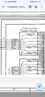

He mirado el esquema del amplificador por si a saltado algún fusible y veo esto... en la linea clk y data dos diodos y dos TR201 y TR202. Que puedo hacer? Gracias Pinchavalvulas.

Si no tienes nada de tensión es que has hecho corto y se ha "morido" algún fusible (esperemos que sólo sea eso).
Tienes que buscar la parte del esquema donde está el transformador por si hay fusibles, creo recordar que no.
Habrás, supongo, medido tensión alterna en el conector.. 🙄 Que es lo entra a los puentes de diodos.
En esta zona no está la parte de alimentación.
Publica si puedes, el esquema completo del amplificador para poder buscar si hay fusibles de alimentación.
Si no hubiesen fusibles, igual ha saltado alguna pista de la pcb a modo de fusible.
Sería bueno ver el esquema del amplificador.

Añado captura de la parte del esquema en que se ve el transformador y sus salidas.

En el esquema se ve claramente que los motores se activan por un señal del microcontrolador de la cassettera, mas concreto el IC701, sobre su pin 30.
Este activa los transistores TR703/4/5.
Una vez localizado el por qué no hay voltaje, habria que revisar esa zona y medir si le llega la señal de activación, o si el microcontrolador recibe su alimentación y si es correcta...

Abrí el amplificador y el fusible 408 de la cassetera, esta fundido. No tiene continuidad. Tengo fusibles pero no de 2.0A como dice la placa. Sino de 1 amperio max.
