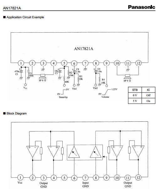

alguien que haya montado este integrado an17821a en modo puente ...si puede socializar el plano sería genial.

No puede volver a ponerse en puente-bridge un amplificador que de fábrica ya funciona así :mad: , creo que lo mas sensato sería antes ver su datasheet !
respetando el datashet del circuito existe un modo de conexión llamado puente o BTL.

Flakopro: A lo que dosmetros se refiere es que ya la AN17821 viene en modo puente. O sea que sus salidas son positivas todas, son circuitos integrados de audio stereo en BTL. Ahora, nadie se imagina de lo que es capaz la astucia del cubano y no me sorprendería que ya hubiéramos ideado una forma de poner 2 integrados en contrafase para aumentar la potencia. Quisiera ver ese círcuito si es que existe.
Claro , eso ya está hecho en cada uno de los canales estereo , tiene 4 canales ya puestos de a pares en bridge-puente , el previo alimenta un canal del bridge por entrada no inversora y el otro canal del bridge por inversora.

Contrafase es puente-bridge-btl.
Paralelo no es contrafase , ya viene de fábrica en contrafase.
La diferencia es que puente-bridge-btl-contrafase duplica el voltaje entregado al parlante , en cambio paralelo duplica la corriente que podría entregar al parlante (con parlante de menor impedancia).
Para "public address" conecto los 4 canales (que ya vienen en bridge-puente-btl-contrafase) de los autoestereo en paralelo. Sería el equivalente a dos AN17821A (aunque tienen muchísima mas potencia).

El AN17821A se conecta con ambos canales en paralelo , juntando 2 con 10 a una punta del parlante , 4 con 12 a la otra punta del parlante y 6 con 8 al vivo de la señal de entrada. La alimentación queda cómo estaba originalmente.
Para public address conecto de igual manera los 4 canales de algún PAL007A , o TDA7384A , o TDA7562 , o TA8272HQ y para conectar las bocinas exponenciales reentrantes que suelen ser de 16 Ohms , uso un transformador de salida de 1 Ohm de entrada y 16 Ohms de salida , es todo.
