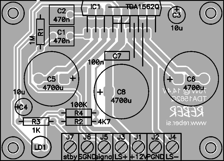

Bueno, aca les cuento mi experiencia con el armado, la verdad que fue bastante rapido y quedo muy bien, pero por ahora... no anda :)
Igual veo que cometi algun error, principalmente con el LED de encendido, yo pense que ya estaba filtrado, pero luego me entere que no, pero lo mas raro es que, cuando lo probe la primera vez, lo conecte a 12v con una fuente de computadora, y en REM puse tambien 12v, y el LED se prende y queda prendido, de forma normal.
Luego se me ocurrio poner 5v en REM (con el cable amarillo de las fuentes) y ahi el LED salio volando y lo queme al toque... Yo pensando que era por la conexion del REM, lo volvi a cambiar, y lo deje conectado a 12v... conecte la entrada, pero en la salida no escucho absolutamente nada...
Ya revise que todas las pistas esten bien y no parece haber falsos contactos ni cortos, pero no logro escuchar nada a la salida (el parlante anda y es de 4ohms) ... Cual podra ser el problema? esta bien darle 12v al REM? ... no entendi muy bien porque el led se quemo con 5v en REM y no con 12v ???
Los otros 2 leds, cuando se deberían encender? al recibir señal de audio, o al sacarla? , es decir si esta OutL conectado o si esta InL ?
Adjunto las fotos...

Hola creizlein por que no pones la imagen del diagrama que utilizaste, yo subi todos los archivos necesarios para armar un ampli para subwofer y te aseguro que ese si funciona a la perfeccion, pero bueno volviendo a tu caso, que es REM, porque en la datasheet no aparece ninguna REM, pero si te refieres a la terminal MODE terminal 4, esta tiene 3 modos de operacion: Bajo, Medio, Alto. Cuando es bajo es decir tierra o 0Volts el ciercuito esta apagado y consume una minima cantidad de corriente, cuando esta en medio es decir un voltaje = Vcc/2 el circuito esta encendido pero la señal de entrada es suprimida es como una pausa, por ultima cuando mode es igua a Alto es decir Vcc se tiene que el circuito fuciona normalmente y la señal se amplifica en aprox 26dB.
POrque no me dices donde conectas el LED de todos modos no abria motivo para averlo quemado a si quizas se te cruzo un cable pelon y no te diste cuenta y ahi quedo tu led.
Ha si el LEd lo conectaste a la pata 8 y ya no prende indica que hay un corto a la salida ya sea hacia VCC o hacia GND, pero es bastante raro que logres quemar este integrado lo digo por experiencia.
Explicame un poco mejor porque quisas no te entendi bien sale nos vemos
No seas malito mejor pon la imagen porque no encontre a Mariano Nicolau, y te ayudo con lo que pueda, por cierto no se te hacen muy chiquitos los disipadores que les pusiste quisas podria ser que cuando alcanza su temperatura maxima se apagan y por eso no se escucha nada y dejame decirte que con carga de 4 ohms es cuestion de segundos para que entre la proteccion por sobre temperatura.
Ser malito? anda a donde dice "Primera Pagina" y vas a encontrar todo, no necesitas buscar a Mariano, jeje, solo mirar la primer pagina y los adjuntos que hay ahi ...
A los disipadores le falta el ventilador, pero si, quizás queden chicos, igual por ahora ese no es el problema ya que no llegan ni a tomar temperatura
Ha pues si es el que dice elektor.zip ya lo cheQUEé y no encontre al que le dices REM pero bueno imagino que dices que es el que dice Stanby, si te das cuenta no tienes que meterle ningun voltaje por ahi solo es un switch que cuando se cierra quedan dos resistores en serie formando el clasico divisor de voltaje donde al cerrar el switch habra casi 0Volts en mode y el ampli esta apagado, si lo abres entonces el voltaje sera 12 y el ampli funciona normal, no veo el motivo por el cual le debas meter aparte un voltaje si no lo necesita, checa el capacitor C4 de 10uF, porque junto con el resistor R3 forma un retardo para apagar el ampli suavemente por asi decirlo, porque si esta en corto pues el ampli estara apagado todo el tiempo, el led te puedo asegurar que lo quemaste al cruzar algun cable porque no existe otra posible causa, la verdad no tiene mayor detalle este ampli, sale checa C4, R3 y el interruptor y me cuentas que paso.

Hola de nuevo pues insisto esa señal que dices que le aplicas debe ser en mode y ya te explique para que sirve y pues no le veo otra posible falla si no se calienta y no suena pues prueba con otro integrado aunque como te deci dudo que lo hayas quemado porque es casi imposible.
