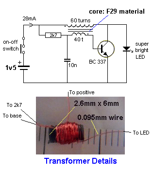

Me he quedado sorprendido ya que no sé como levanta el voltaje sin usar algún tipo de transformador, ya que este tipo de circuitos comúnmente son llamados "Boost Converters", esto quiere decir que el voltaje de salida es mayor al de entrada, y el circuito más sencillo que conozco para hacer eso es el siguiente:
Cómo pueden ver se usa un transformador y otros componentes para encender uno o dos LEDs de alto brillo con una pila de reloj de 1.5v, no sé como es posible que el cargador de los 5v necesarios para cargar el celular sin usar transformadores o una circuiteria mas grande y compleja.

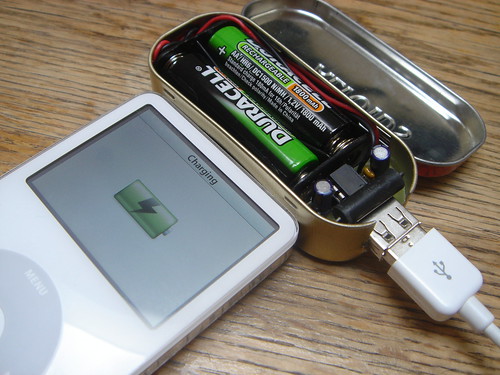

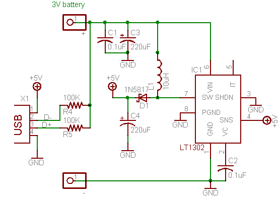

EDIT: Me olvidaba del famosísimo MintyBoost!! Para los que no sepan que es, es un cargador de iPods/iPhones/Celulares o cualquier dispositivo que necesite 5v y que se cargue mediante USB. Usa un Boost Converter como ya había mencionado y dos pilas AA. Aquí pongo fotos y esquemático:
Ésta es una buena alternativa al cargador del video, pero conseguir el LT1302CN8-5 es super difícil (al menos para mí, si alguien sabe dónde conseguirlo en México, dígame porfa). Lo impresionante del cargador del video es su uso de una sola pila AA y su tamaño tan reducido... para mí que es magia negra!!

#17
PGND? No hay ningun PGND, solo GND que como ya sabemos es Ground o Tierra. Dado que el voltaje máximo del circuito es 5v, el valor de los capacitores sería cualquiera que rebase ese valor, los capacitores pequeños de 10v quedarían perfectos.
