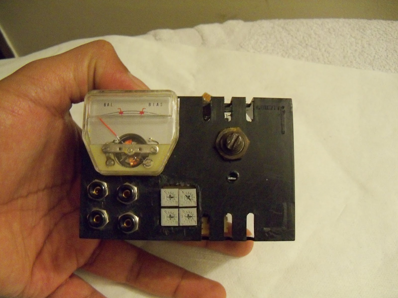

Modificación Ajuste de Bias
Según imágenes anteriores : Amplificador estereo valvular 50w rms por canal Hi-Fi y circuito completo de la fuente de poder : Amplificador estereo valvular 50w rms por canal Hi-Fi se puede apreciar que dos potenciómetros de 100 K conectados en paralelo son para regular en forma independiente, la tensión de polarización negativa (bias) de los pares de salida de cada uno de los dos canales, si bien se puede ajustar cada canal, a cada par de salida le llega la misma tensión de bias, esto hace que si el par de salida está debidamente apareado no hay inconveniente, pero como con el uso, el desgaste de cada válvula no es parejo, una puede tomar más, o menos corriente de placa que la otra, y viceversa.
Entonces lo apropiado sería poder ajustar el bias para cada válvula, esto no es algo común, pero se hace, o bien para compensar por el uso en el tiempo, y/o para cuando las válvulas no se consiguen debidamente apareadas.
Así que decidí modificar la sub-fuente de bias, y colocar 4 potenciómetros de 200K en paralelo, uno para cada válvula de salida 7027A, en imágenes se aprecia el avance, con los 4 nuevos potes a colocar, sacando los dos anteriores, sacando el impreso de la sub- fuente, para luego montar en otro lugar, dado que allí se montará el nuevo conector para el otro canal, agujereados nuevos, conectores, misceláneas, etc., etc.
En la próxima publicación, diagrama circuito modificado, y nuevo avance. :)

La sub-fuente de Bias de la fuente de poder ya está modificada, y probada, luego publico imágenes de la misma.:cool:
Esto continuará, dado que falta modificar el circuito de Bias en el amplificador.

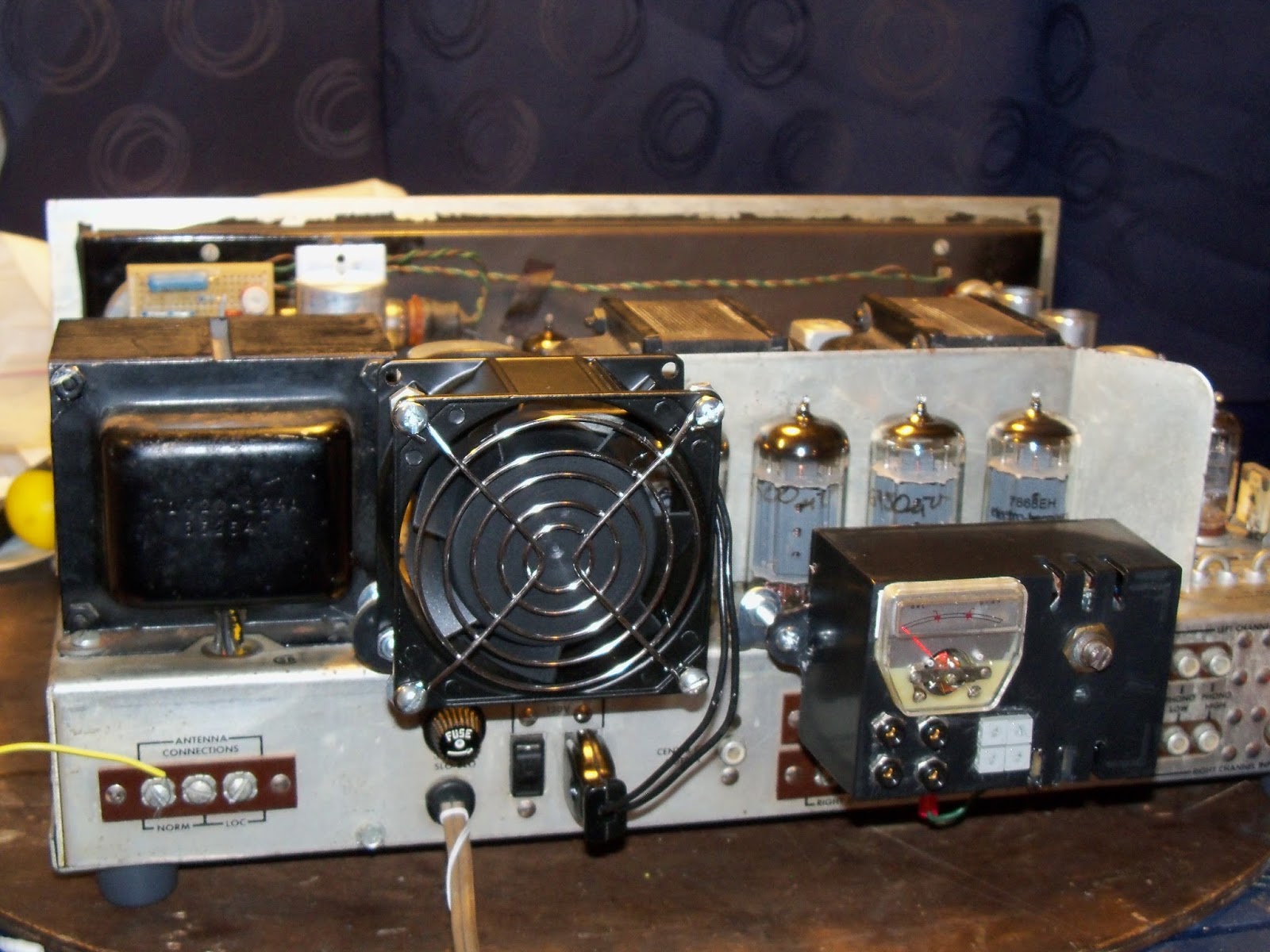

Aquí van la imágenes que completan las primeras del mensaje # 327 de la fuente de poder, cuya sub-fuente de Bias ha sido modificada, y en correcto funcionamiento :
a2.jpga3.jpga4.jpga5.jpga6.jpga7.jpga8.jpga9.jpga10.jpga11.jpga12.jpga13.jpga14.jpga15.jpga16.jpga17.jpga18.jpga19.jpga20.jpg
Esto continúa, dado que ahora debo modificar en el amplificador las conexiones que llevan el Bias, antes una sola conexión para cada canal, y par de válvulas de salida 7027A, y ahora serán 2 conexiones para cada canal, es decir 4 regulaciones de Bias independientes para cada una de las 4 válvulas de salida 7027A.-

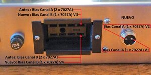

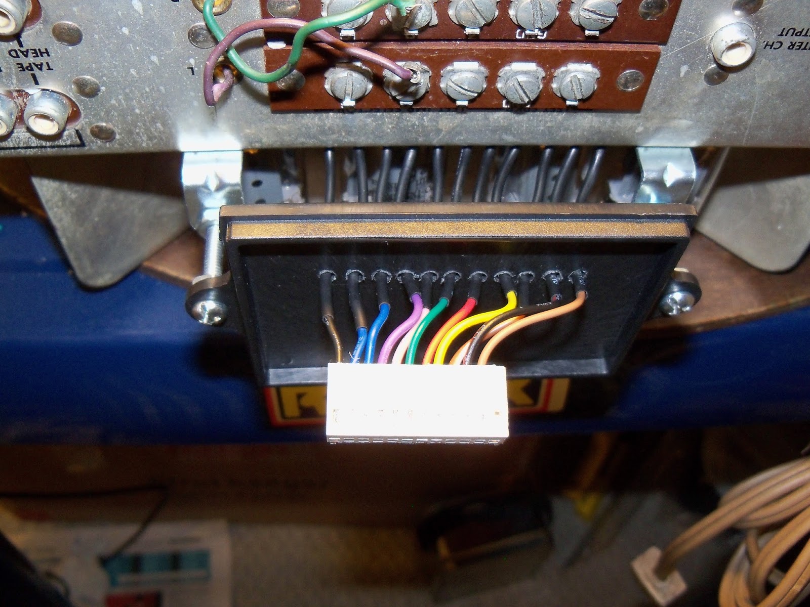

Modificación ajuste Bias en el Amplificador
En el comienzo de la construcción del amplificador (Octubre de 2013), en el chasis ya había dejado montado el conector macho chasis para una futura modificación.
BIAS ANTERIOR
Cables desoldados Bias anterior
CABLES, Y CONEXIONES BIAS ANTERIOR ELIMINADO

Nuevo cableado del Bias
Canal A
Canal B
Nuevo cable conexión entre fuente de poder y amplificador para Bias Canal A

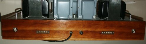

Han pasado 13 años desde que terminé de construir el amplificador estéreo Hi-Fi de 50 W r.m.s. por canal con válvulas de potencia 7027A, el cual he venido publicando en este post desde su comienzo.

Empecé a construir este amplificador en 1984, a los 22 años, antes de saber realmente nada técnico sobre válvulas o electrónica. Encontré un manual de válvulas receptoras RCA en una librería de segunda mano y me obsesioné con construir una versión estéreo del "Amplificador de potencia de audio de alta fidelidad" de la página 719.
¡Menudo ingenuo! No tenía ni idea de qué era un "rectificador de selenio", de que un inductor de 8 Henry era un dispositivo gigantesco y pesado tipo transformador, ni de que conseguir los transformadores de salida (o los transformadores de placa y filamento, para el caso) era casi imposible en 1984. Recordemos que era la era del estado sólido y también la época anterior a internet e eBay. Pasé mucho tiempo visitando tiendas de electrónica antigua, buscando en el Registro Thomas de la biblioteca y escribiendo cartas a empresas de transformadores antiguos o vendidos, con poco éxito.
Descubrí que el rectificador de selenio podía reemplazarse por un diodo de silicio y que sería posible encontrar sustitutos similares para los transformadores de potencia y el inductor. Terminé con un transformador de placa Triad-Utrad P-7A, un transformador de filamento Triad-Utrad F-36A y un inductor Triad-Utrad C-20A de 6 Henry.
Terminé de construir la unidad en 1986, con chasis de cerezo macizo y placa superior de aluminio macizo, pero aún le faltaban transformadores de salida. Ese problema persistió hasta 1992, cuando encontré el Hammond 1650R de 100 W.
Debo decir que cuando instalé esas bestias de 5,5 kg en el chasis y FINALMENTE escuché música saliendo de este amplificador, ¡fue una experiencia que nunca olvidaré! 🍌
Este es un amplificador extremadamente musical con potencia de sobra. :música:
