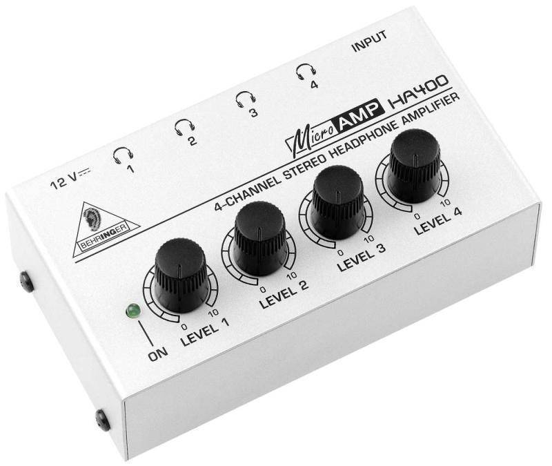

ola, revivo, Marvel puso un circuito con el tda 2822
lo que yo quiero hace es algo, cómo podría poner, cuatro amplificadores con las entradas en paralelos? O tendría que poner algún preamplificador en la entrada, ¿ Cómo debiera hacerlo ?

Hola, revivo, Marvel puso un circuito con el tda 2822
Si quieres un pre para que alimente a los 4 TDA2822 no lo necesitas, eso integrados no necesitan mucho en la entrada eso si usa potenciómetros de 20kOhm por recomendación nada en especial o sea mas que nada por el integrado suenan mejor (y)
