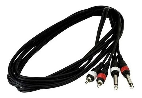

Pero por ejemplo si conecto un rca con stereo a dos entradas mono de microfonos por delante con un cable asi :
no saldria sonido estereo por las altavoces ?
No
