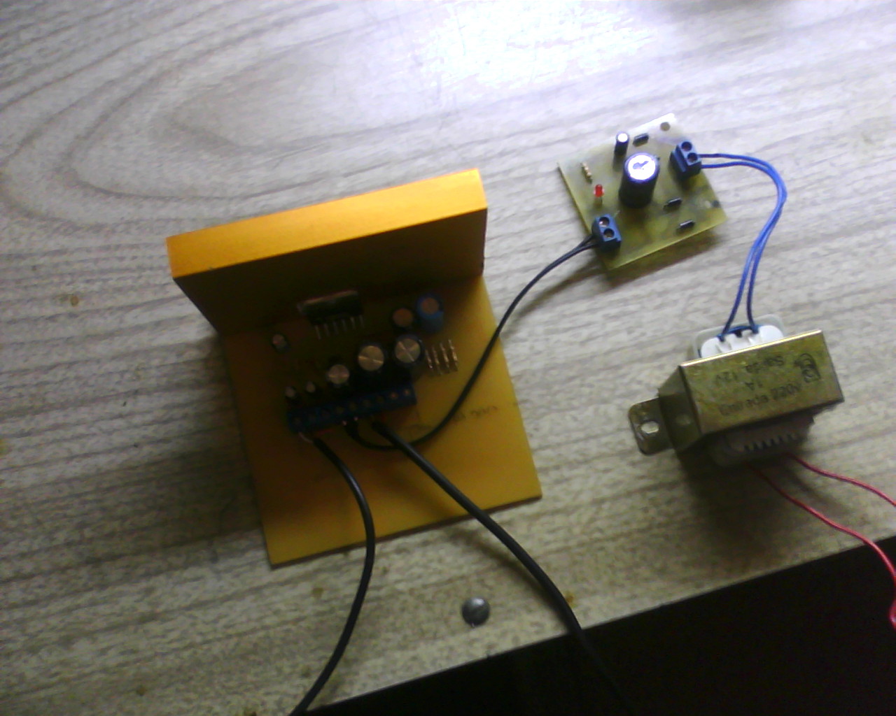

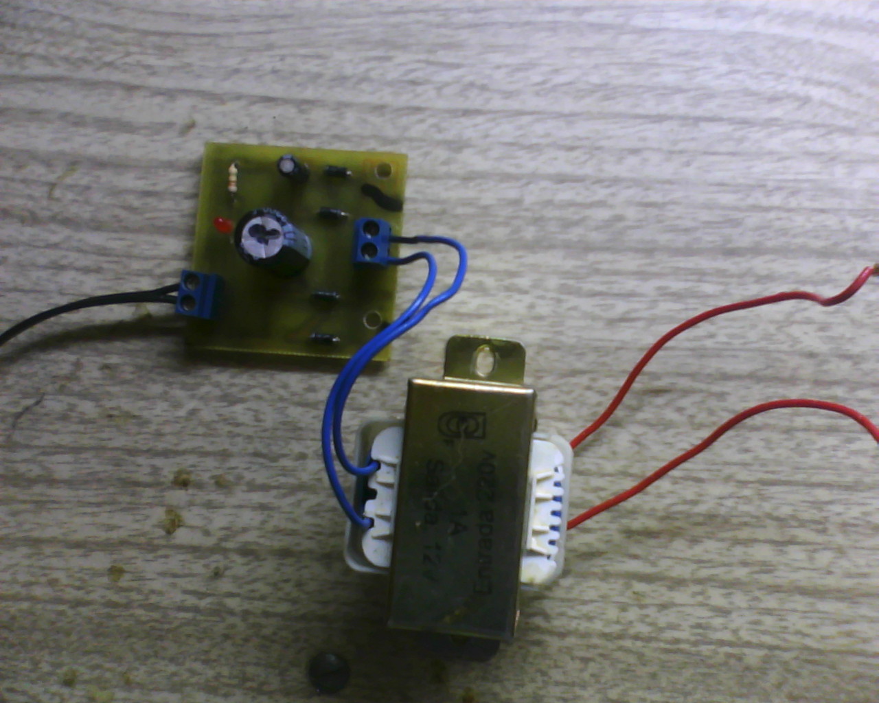

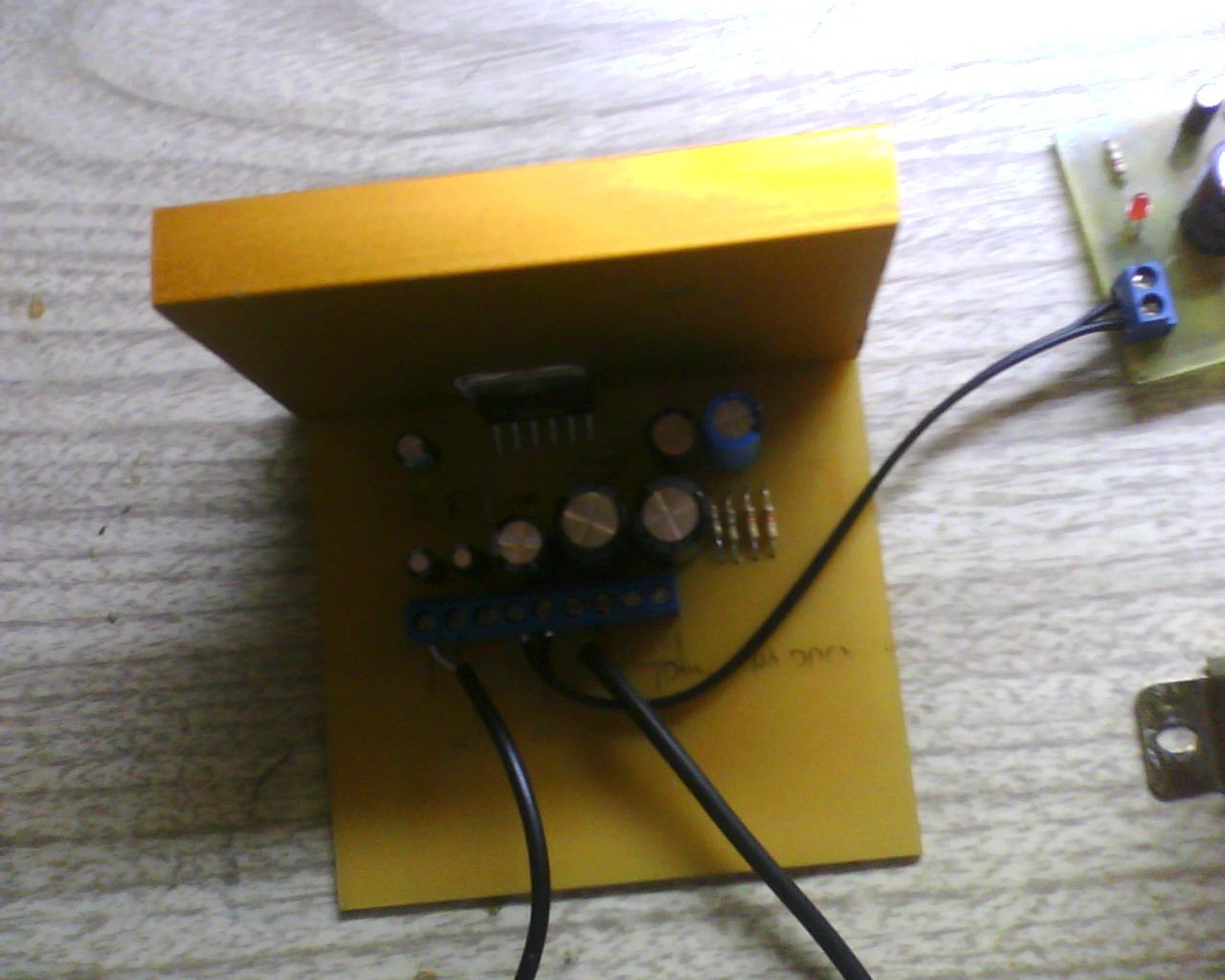

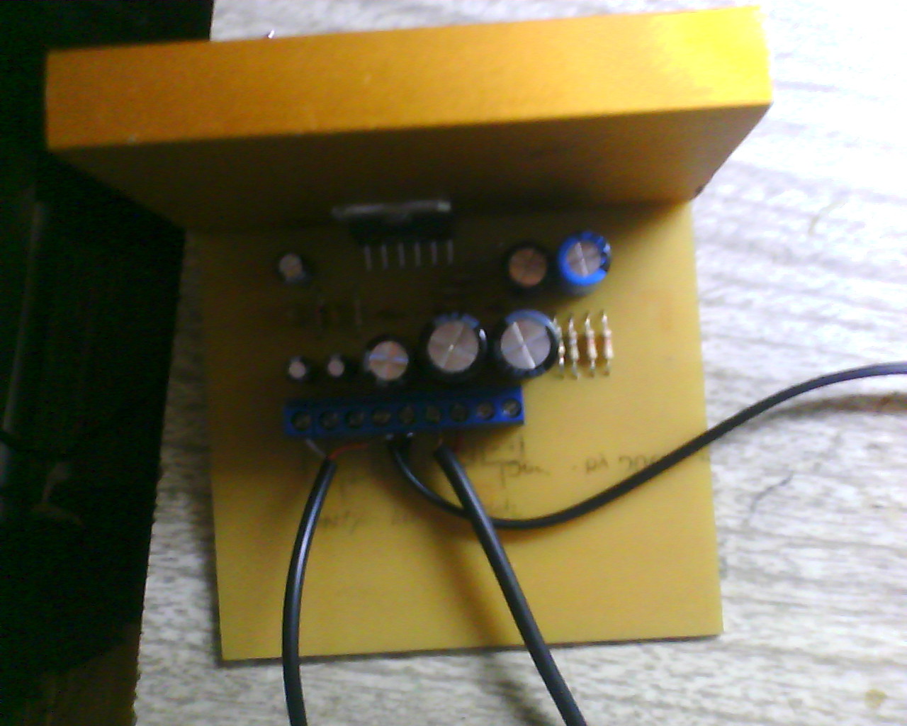

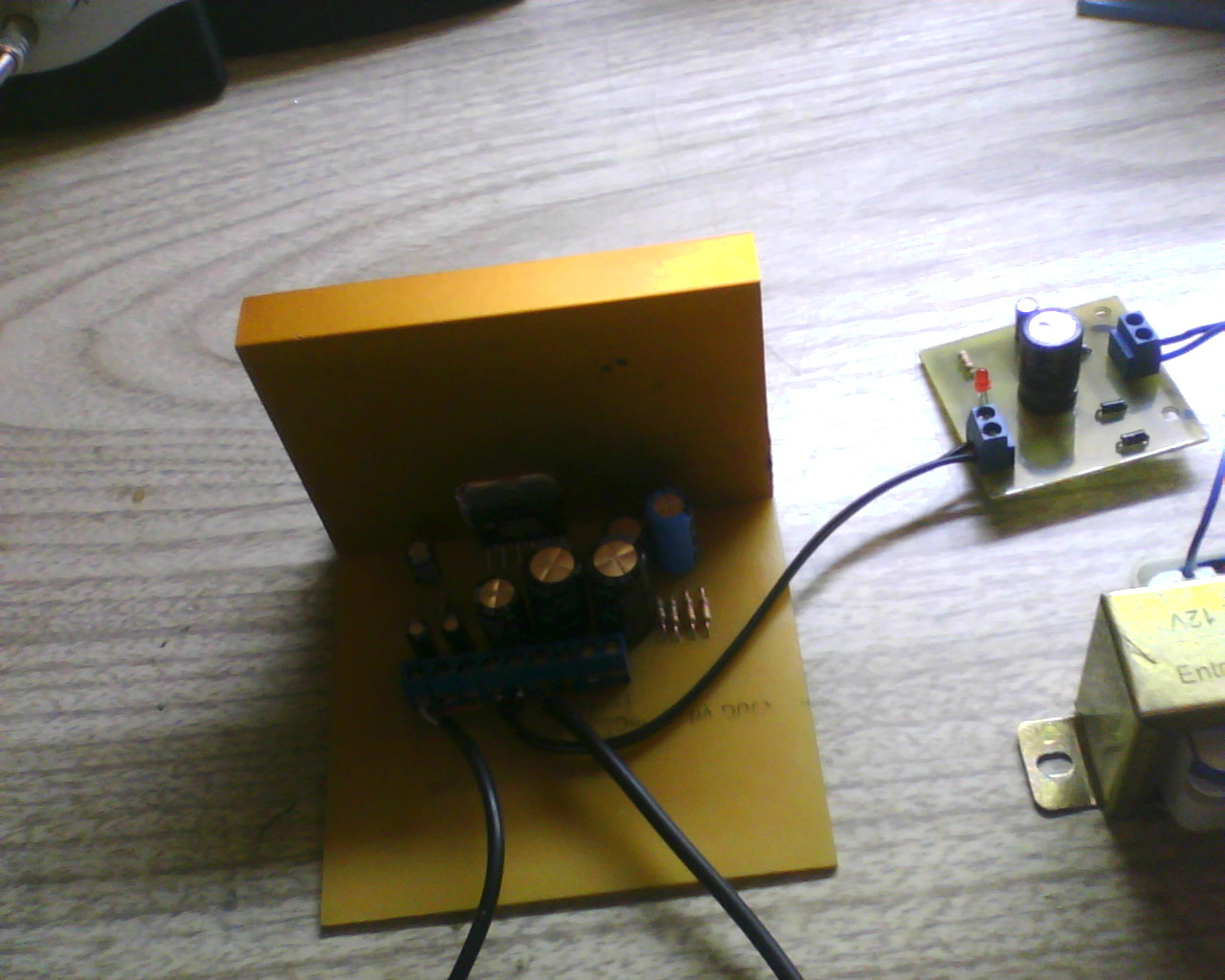

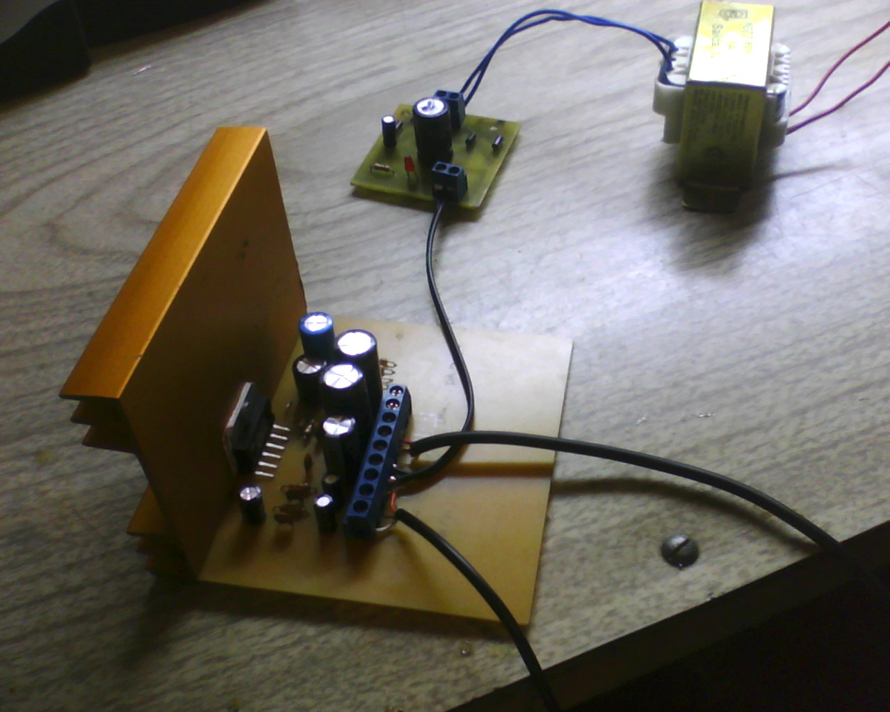

Bien, hoy lo termine, mmmmmmmmmmmmmmm, espero que funcione, jeje, por lo menos mejor que el tda2003, cuantos que queme… aunque bueno, uso un 12v 1A, si funciona compro el 15V 2A…
Por parte del Rectificado/Filtro, es el normal no? Por ahí abajo puse una foto. mucho de audio no se...

funciona y muy fuerte, aunque no quiero saber con los 20 que decias... jajaja... grax.
Aunque algo raro es que se me hincho el capacitor de 2200 uF (x16v) que es el de la salida que puse el parlate.
Ese es el error. Esos capacitores deben ser se más tensión, como mínimo 25V (recomiendo 35V).
Cambiá esas cositas (capacitores de salida y Fuente) y fijate... ;)
