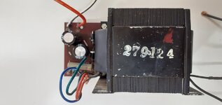

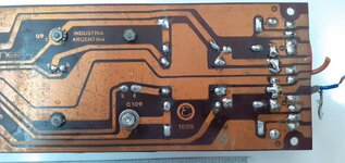

Hola estimados, buen día.. ¿Me podrían dar información sobre un amplificador? En este caso el Turner ae- 18, lo eh he adquirido hace poco y quería ver si lo restauro ... si alguno tiene manual , diagrama e info del transformador ( amperes ,voltaje ).
Ya consulté para mandarlo a reparar y me pareció demasiado caro, no se si lo vale (me pasaron 100 dolares )
Si no me conviene al menos quiero utilizar el transformador para otro proyecto.
Desde ya muchas gracias.

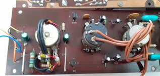

Qué casualidad!!!. Hace una semana, un amigo nostálgico me trajo para que le dé nuevamente vida a uno similar, ya que me dijo que es el Turner AE-18 y, por lo que veo en las fotos, parece ser el mismo. Voy a subir fotos del que me trajeron para comparar, ya que yo tampoco dispongo de data, para ver qué es lo que podría aportar o hacer. Sé que se alimenta con fuente simple de 35 V, si no recuerdo mal lo que mi amigo comentó. Sería de 18W + 18W.

100$ se podría asemejar a los 100€ que cobraban por "reparación mínima" muchos talleres de por aquí hace unos 20 años..
En cuanto a si merece la pena, eso lo tienes que valorar tú.. Habrá quien diga "no te gastes un dólar en ese trasto viejo" y puede que alguien te comenté que era un buen aparato y deberías restaurarlo..
Otra cosa.. ¿Qué avería tiene? ¿Funciona? ¿No funciona?
En el Foro encontré esto
En la red, a parte de fotos en Facebook, no he visto información.

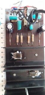

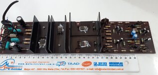

Aquí van fotos de lo que me han traído. Está mucho más desconectado que el que inicia este thread, solo que me comentó quien me lo trajo que funcionaba, aunque calentaba demasiado en la última prueba debido a que con la ayuda de un sobrino le hicieron reemplazo de algunos capacitores y cree que este último movió de lugar los presets de bías :mad:.

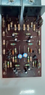

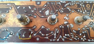

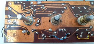

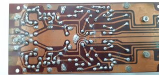

Hola, este Finde adquirí un AE-18, tiene algunas diferencias el de este posteo con el mío.

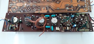

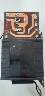

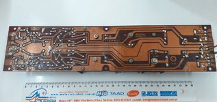

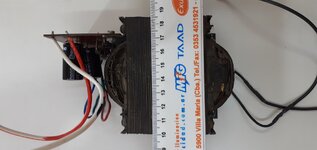

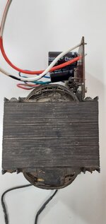

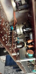

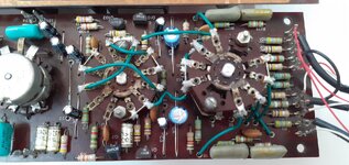

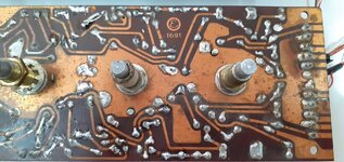

Bueno gente les presento mí nueva adquisición, y de a poco les iré contando el proceso de restauración. Van las fotos IMG-20240421-WA0041.jpeg
    333.9 KB · Visitas: 29

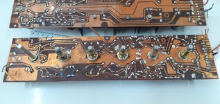

    187.4 KB · Visitas: 25
    301.2 KB · Visitas: 27

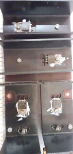

Viendo más de cerca la placa debajo de la de potencia noté que tiene dos transistores de germanio, pensaba que eran capacitores pero tiene una pata cortada 😮
    234.1 KB · Visitas: 20
En el que me han acercado para reparar, no observé ningún transistor de germanio, por lo que es probable que esa plaqueta mi cliente no la haya incorporado / armado (deduciendo por el estado en que me lo trajo para reparar).
Felizmente, quedó funcionando a la perfección, dado que el responsable del calentamiento fue el C124 de la placa de potencia, el cual estaba desvalorizado y por lo cual oscilaba. Fue sencillo encontrar el problema y mi cliente le ha hecho un gabinete artesanal que le ha quedado de maravillas.
Lo que sí debo agregar es que el voltaje de alimentación es más alto de lo que inicialmente mi cliente me había comentado era. Cerca de 46 voltios recuerdo haber medido, por lo que el voltaje al condensador de acoplo al parlante lo dejé en la mitad de eso, con una corriente de reposo de 20 mA por canal, dado que los disipadores son pequeños como para aumentarla más. Es probable que se pueda ajustar a algo más, pero preferí dejarlo bajo y frio.

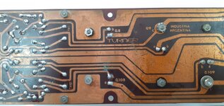

Es el primero se que veo con esa placa, busque en la web más información y no hay nada con esa tercer placa.
Voy a cambiarle las fichas de salida, tiene las punta y raya macho y pondré las hembras
Todo parece indicar que esa placa sirve para ajustar la polarización estática de salida.
Tal vez @jorgefer, si conecta, tenga algún dato al respecto ..
O tal vez puedas relevar el circuito parcial de salida incluyendo esa placa para que podamos analizarlo...
El equipo Turner original, cuyo esquema está en este mismo tema, lleva un multiplicador Vbe para ajustar el bias pero ningún diodo de germanio.
¿ Cortada sin querer o con alicate ?, si es así lo usa de diodo ;)

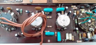

Claro. Mañana voy a subir mejores fotos y les mostraré el progreso, por ahora enciende ok con la luz en serie. Mañana cuando le cambié las fichas de salida veré el sonido como sale. En la siguiente imagen se ve un capacitor con una marca.

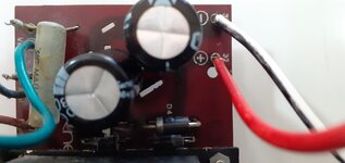

Hola gente, cambié las fichas de salida, todo bien un canal sin ruidos raros y del otro hace plop, tiene un capacitor en la salida defectuoso. El capacitor de la derecha pa triqui. Está restauración va a ser lenta, me condiciona mí estado de salud pero lo sacaré adelante. Pude sacar las perillas, una buena limpieza y le pondré los tornillos correspondientes.

Lo que veo dudoso en este amplificador es la elección de 35 V como voltaje de aislación para un condensador de acoplo al parlante y una alimentación que llega a los 46 o 47 V, según lo que pude medir en el que me trajeron (por lo que desconozco si era la alimentación coincidente con la original que salía de la fábrica, ya que el que me trajeron era un kit para armar). Vaya a saber cómo se comporta el transitorio de conexión en el terminal del condensador que viene de la etapa de salida, ya que el otro terminal va a través de una impedancia relativamente baja a 0 V.
Si se va a sustituir, sugeriría 50 V como voltaje más seguro (siempre que la alimentación sea como la que pude medir).
¿Has podido medir el voltaje de alimentación y el del terminal positivo de esos condensadores en estado de reposo?
Si es verdad, tenía pensado reemplazarlos por capacitores de 2200uF 50v

Si, aunque me parece que no es casualidad que ese de acople de salida se haya explotado por el costado. Suponiendo 35 V de alimentación para que el condensador no supere su límite y nada de caída de voltaje ni en los transistores de potencia ni en las resistencias de ecualización de potencia (condición hipotética e ideal, por lo tanto irreal e imposible de lograr), apenas supera los 18 W sobre 8 ohmios, por lo que debería alimentarse necesariamente con mayor voltaje que 35 V para alcanzar la potencia de 18 W especificada, por lo que ese condensador entra necesariamente en riesgo, si el transitorio de conexión hace bailar un rato la salida hasta que se estabilice en 1/2 VCC aprox.
Es probable que los 35 V sean una decisión del depto. comercial, por cuestiones de costo y/o tamaño o vaya a saber porqué.
Aclaro que no simulé el circuito ni medí cómo se comportaba el transitorio. Solo medí un voltaje de alimentación bastante mayor a lo que veo en el amplificador de Sdppm como especificado en ese condensador de salida.
