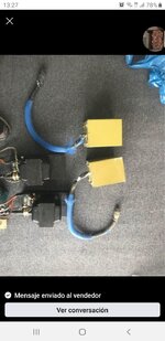

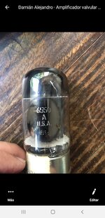

Hola grupo, adquirí este amplificador del cual no tengo mucha información, tiene transformadores Audel hechos por Jorge Hostein, el amplificador parece nacional, tiene una excelente electrónica, alguien tienen información? Una etapa está funcionando pero se escucha muy bajo, pueden ser válvulas defectuosas y la otra tengo que revisar bien porque está en corto, es un equipo muy pesado 50 kg, estaba en un estudio de grabación que se desmontó, cualquier información o esquemático electrónico sera muy agradecido.

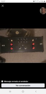

Las imágenes que envías están nítidas, pero no se puede identificar bien como está montado, habría que colocarle las válvulas, y sacar fotografías del amplificador completo, si está separado en partes, conectarlo.
Hablas que una "etapa" funciona, pero que se escucha bajo, y que la otra está en corto.
Si hablas de 2 etapas, ¿te refieres a etapas de potencia?, si es así, ¿es estereofónico?, o ¿son dos amplificadores monoblocks?, debes aclarar.
Veo, 1 válvula 6550, y 2 válvulas 6FQ7/6CG7, ¿esas son todas las válvulas?, ¿cuantas, y cuales hay por canal, o etapas?

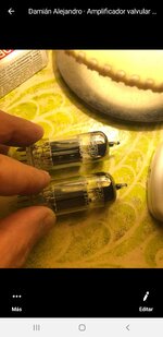

Buenas noches Rorschach, si son dos etapas monofásica (estereofónico) R L, no conozco sinceramente la configuración.. quería ayuda de gente idónea al tema para orientarme, el equipo llegó con cables cortados que fui deduciendo donde se conectaban, pero no tengo una referencia fiel de lo hecho.. tendría que dibujarlo y simular en la computadora para determinar la conexión, lleva dos válvulas 6550a por canal, junto a una 6FQ7 6CG7, un canal trajo una 6L66 inglesa, y en la parte posterior dos válvulas que como se ve en la imagen no tiene denominación visible.

Con la 6L6 G, te dieron gato por liebre, no reemplaza para nada a la 6550.

Si la válvula 6L6 G, no la voy a usar, compraré un juego apareadas de 6550 a, el equipo lo compré a $20000 y me imaginé que tenía sus cosas.. pero es lindo que no funcione.. ahí es cuando uno verdaderamente aprende, espero poder lograrlo con ayuda.

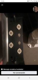

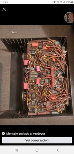

Si, es un montaje no tradicional, parece por lo que se ve que está armado en una placa de pertinax, o baquelita, o similar de +- 6 mm de espesor, y veo (algo raro) grupos de resistores conectados en paralelo.
Y abajo un banco de capacitores enorme.
Si, o sí vas a tener que armarte de paciencia, para relevar y dibujar el circuito completo.

Antes de cambiar algo, lo mejor es relevar todo, y hacer el circuito !
Las dos válvulas de los costados, que dices que no se le notan la denominación, trata de mirarlas a contraluz, a veces se puede distinguir, por las imágenes, son dobles triodos, tipos miniatura, novales (9 pines), pueden ser 12AU7 (ECC82), 12AX7 (ECC83), 12AT7 ( ECC81), o 12AY7.
