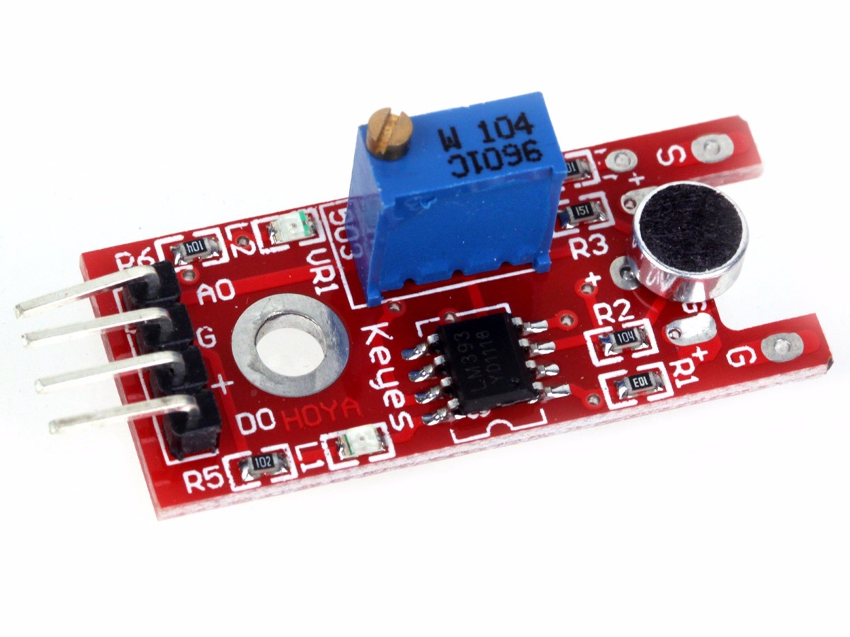

Hola perfectgaxx
YO Probé con el sensor de audio prefabricado retirándose el micrófono y colocando en su lugar un conector para audio y me funcionó genial...
También le puse un potenciometro al otro circuito y funcionó bien.. pon uno máximo de 1k

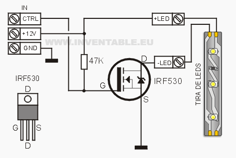

Hola Anseb, este circuito te permitiria controlar hasta 10m de cinta de 12V.
si tenemos 60 leds por metro y considerando que cada led consume 25mA el consumo de corriente seria
I = 60 LEDs x 0,25mA = 1.5A
considerando que la cinta es RGB, la corriente se multiplica por tres (tres colores RGB)
I = 1.5A x 3 = 4.5A
entonces se recomienda una fuente de alimentacion de 12V/5A :apreton:

El circuito funciona para cualquier cinta RGB. Cada transistor controlaría a cada color.
Yo he controlado tiras rgb hasta 10 metros con transistores BJT TIP120 y con TIP41; también lo he controlado con MOSFET irf530.
Lo mas critico es saber seleccionar la fuente de alimentación adecuada para ello debemos suponer que cada LED consume 25mA y calcular el amperaje que debe entregar la fuente.

Para ponernos de acuerdo yo he experimentado con la cinta RGB 5050 de 12V 5m 60 LEDS metro. quizas es la mas comun de encontrar y la que recomiendo para trabajar con este circuito
entonces aqui algunos datos de tiras RGB
30 LEDs por metro SMD 5050 = 7,2 W por metro de tira.
60 LEDs por metro SMD 5050 = 14,4 W por metro de tira.
72 LEDs por metro SMD 5050 = 17,3 W por metro de tira.
120 LEDs por metro SMD 5050 = 28,8 W por metro de tira.
para el caso de 60 led por metro el consumo de corriente por metro se calcularía de la siguiente manera:
P= V x I
I= P/V = 14,4W/12V = 1.2A
