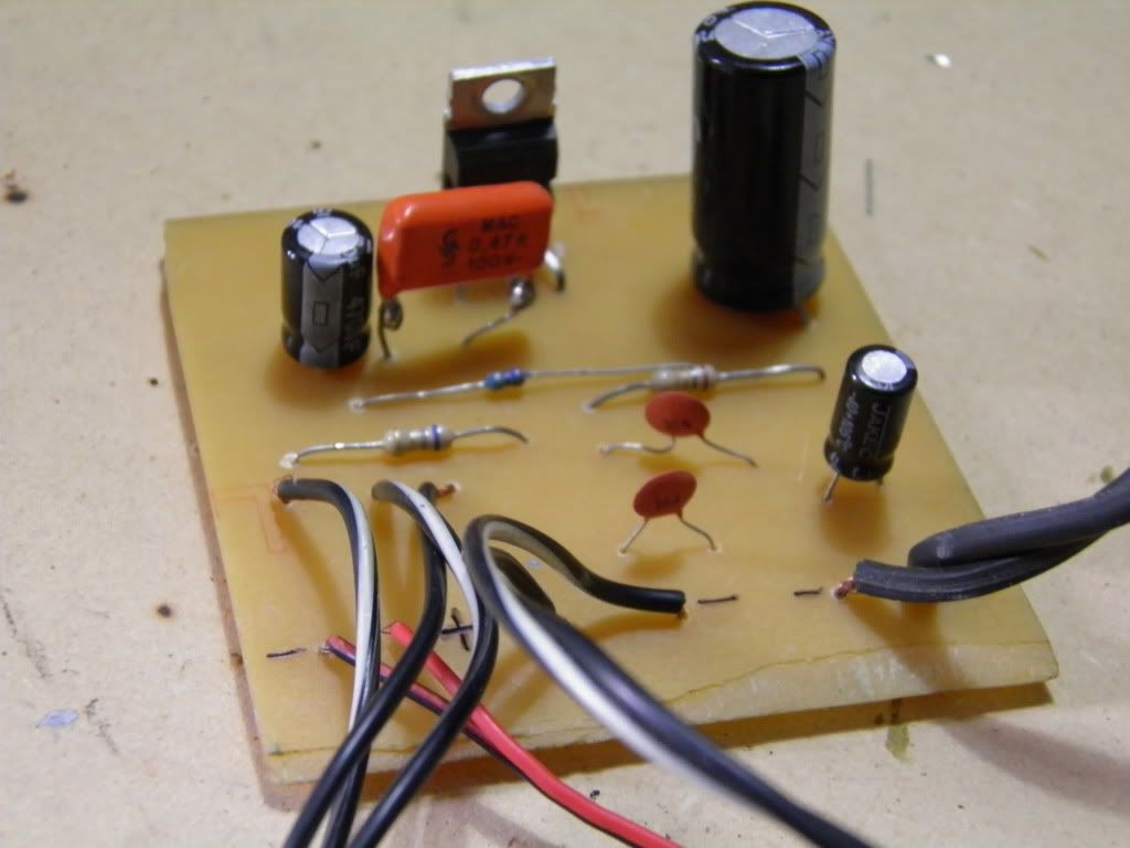

Primero de todo, me presento, soy Ignacio de Argentina y hace poco me anime a armarme un amplificador con un TDA 2003 con conocimientos casi nulos sobre electronica.
Este fue el diagrama que use:
Use estos componentes:

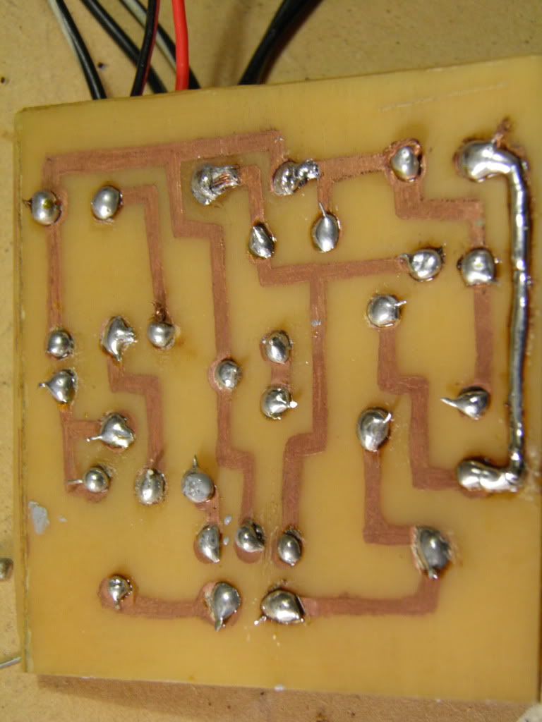

El tema es que en un principio habia una soldadura en corto, por lo que el capacitor C6 revento, lo reemplace por uno igual y arregle la soldadura. Conecte todo bien, para la alimentacion use una bateria de 12v 7a, un parlante de 3 ohm 10w y para reproducir la musica mi celular. Me dispuse a probarlo y al principio no se escuchaba nada per luego de unos 20 segundos se empezo a escuchar como una interferencia y apenas se escuchaba la musica, de repente se dejo de escuchar y me parecio ver humo saliendo del TDA, de ahi en mas no dio señales de vida. Lo unico que se me ocurre es que se hayan dañado los capacitores o que no tenga los componentes correctos, porque el TDA tiene proteccion contra el aumento excesivo de la temp. Tambien probe poniendo un disipador de cobre pero fue lo mismo, se escuchaba muy mal. Espero que me puedan ayudar, saludos, Ignacio.
Les adjunto unas fotos:
No te salia nada de sonido porqeu esta configurado como booster y no como amplificador de señal, en la entrada tenes la R1 quke debe ser de 5R6 o 6R8(valores comerciales) y ese es el problema, reemplaza la R1 por una R de de 33K
Por otro lado antes de probar con un parlante de 2 ohm proba con uno de 4 u 8
Lo que tienes es que en un principio te equivocaste de conectar correctamente la alimentacion y invertiste la polaridad(C6 roto), por lo que ya fue tu integrado. Una forma de saber si todo esta correcto es medir el voltaje en el pin de salida (4), alli vas a medir algo de la mitad de la tension de alimentacion, si esta muy por debajo de ella, pueda que este oscilando tu circuito, si esta como medio voltio menos esta bien y recien puedes colocarle audio, y no uses el audio de un MP4 porque algunos usan salida clase D y ocurre lo que mencionas. Y procura usar cable mallado para la entrada de audio.
re
el valor de R1 es de 2R2 a 6R2 y en el esquema esta igual al datasheet, así que solo cambia el Integrado y procura probarlo con un disipador. Que estos integrados son bien calentones.
Ok, gracias, pero yo ya lo habia probado segun el circuito y se escuchaba horrible, ademas, como decias mas arriba el sonido "tardaba" en llegar, aproximadamente 10 segundos, decis que el unico problema es el integrado?
