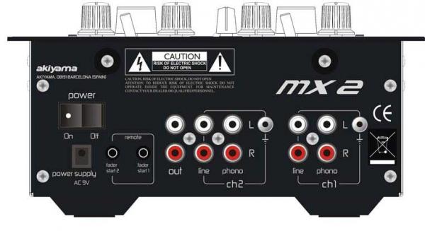

Esto son los conectores de la mesa:

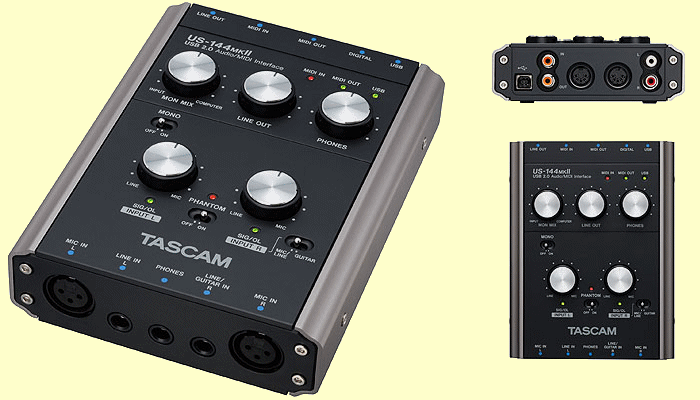

Y esto la tarjeta de sonido:

De la Tascam donde estan las salidas RCA y MIDI usas la Roja y Blanca L R las conectas a la Mesa a Ch1 "Line" (Entrada) o al Ch2 "Line" (Entrada) Magnet ETC.
NOTA* Las que dicen Line son para Entradas de Dispositivos comoReproductores de CD MP3 la tarjeta de Sonido Tascam en tu caso Etc. Las que dicen Phono son para Giradiscos MM Moving
De la Mesa las salidas al Amplificador son las que dicen "MASTER"
Resumen: Ch1 Line Tascam Ch2 Line Reproductor de CD o MP3

Neurastyle, lo que le explican es que conecte asi....http://media.djmania.es/manuales/pdf/manualMX-1.pdf si necesita conectar ambos canales entons...conecta el RCA Rojo al CH 1 R LINE y el RCA blanco al CH2 L LINE y listo... nooooo conectar y empalmar (=) se hace en (X) porque son canales independientes y paila, eso se debe hacer con un sumador de señales, ya que viene es para conectar y mezclar 2 unidades de CD y los 2 Tornamesas:D

Esos cables Y son para hacer un puente mas o menos no? entonces necesitaría un cable RCA Y macho y uno hembra para cada canal verdad?
Vale ya me funciona eh, al final con 2 cables Y en el Line Out de la tarjeta, y ahí 1 cable RCA a cada canal de la mesa, he configurado Traktor y listo.
