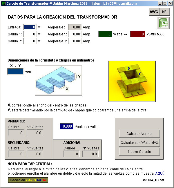

Buenas buenas, quiero armar mi primer transformador, en realidad reciclar uno, pero necesito que me saquen de una duda.
Necesito que sea de 15+15 2A, el nucleo mide 26x26mm, cargue los datos en el programa que descargue y el primario lleva 1547 vueltas :eek: esto esta bien? es normal? para el secundario 105 vueltas me parece mas logico. Dejo una captura, gracias por darme una mano :)

Es normal... según el núcleo para el primario hay cantidades mayores o menores...
Si no te convence mira el cálculo simplificado de transformadores que es sencillo...
Mi programa dice que ese núcleo NO alcanza para esa potencia.

Amigo:
Veo que has cometido un error al ingresar los datos.
Tu le has pedido al programa que calcule un trafo de 15 voltios a 1 A,cuando lo que en verdad deseas es un trafo de 30 voltios ( 15 + 15) a 2 A.
Fijate en la primera imagen ,cuando colocas esos valores ,el programa te dice que el nucleo es insuficiente para tal potencia y no puede calcular .
En cambio cuando subes el nucleo a 32 x 32,ahi si te da un valor mas realista.
El programa esta bien ,tu eres el que ha metido datos incorrectos.
Compara con la tercera figura ,es de otro programa y da resultados muy parecidos.

Zorrux, en realidad voy a sacar las E y el alambre de transformador reciclado, por lo que el tamaño de las E no las puedo cambiar, sin embargo tenes razon en lo de ingresar datos, ingrese 15 y 15 para tomar en cuenta las cantidad de vueltas y al final poner el tap comenzar con el otro bobinado, y cuando probaba cambiar los datos en el programa, la cantidad de vueltas era muuuy distintas.
Los resultados me dieron muy parecidos a los de fogo, nada mas que fogo ingresa el tamaño del nucleo de 28*28mm.
Victor, si, tenes razon, y soy conciente de que deberia leer mas y agarrar papel y lapiz y hacer mis calculos, pero opte por usar el programa por comodidad y no "meter la pata".
Hasta donde e entendido, se bobina el primario, se separa con cinta de papel, y se bobina el secundario en el mismo sentido que el primario, a las X vueltas finales se toma el tap central y luego sigo bobinando el otro extremo. Por eso tome 15 y 15 zorrux.
Gracias por darme una mano
Entiendo ,pero de todas maneras las laminas que tienes son muy chicas para lograr los 15 + 15 a 2 amperios.
Y para hacerlo con tap central ,la mejor manera es embobinar el alambre pero doble y darle la mitad de las vueltas calculadas,asi que si tienes un exceso o falta de vueltas al enrollar ,esta es identica en ambos bobinados.
