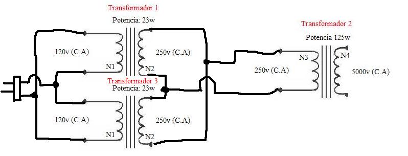

mmm, bueno aqui esta el diagrama de la posible solucion que le daria, pero no se si me pueden orientar, GRACIAS...

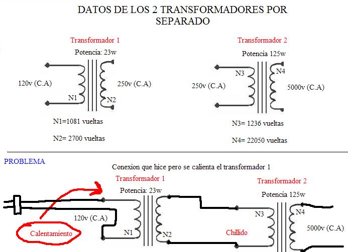

Pibe, si querés bobinar un transformador del cual ya tenés el núcleo, no podés usar cualquier alambre, porque no te va a entrar en la ventana o va a sobrar demasiado espacio (mucho trafo pa' poca corriente)
Si las vueltas que escribiste en los mensajes que fueron a Moderación estuvieran bien calculadas (cosa que dudo), si para un trafo de 250/5000 te dió 1236/22050 vueltas y lo que hace falta es que sea de 120/5000V, no hay que duplicar las vueltas del secundario sino darle la mitad de las vueltas al primario y con alambre del doble de sección (en este caso, lo mejor es bobinar con alambre doble).
También con los núcleos mas chicos podrías haberlo hecho, pero obviamente se necesita alambre más fino. Aunque a veces, como el alambre resulta tan fino es demasiado delicado --> se prefiere uno mas grueso y se elije un núcleo acorde, no el que a vos se te dé la gana :enfadado:.
Respecto al chillido, probablemente sea por efecto corona en algunas zonas entre capas del bobinado. 5000V es una tensión relativamente alta, no se puede bobinar dando vueltas a lo pavote ni con cualquier aislante.
Pues lo que busco hacer es esto:
El problema es el siguiente:
Hice primero un transformador de subida de 120V a 250V ( ya lo tengo hecho y funciona bien)
y luego pensé en subir mas el voltaje entonces hice otro que se acoplara con el primero. Este segundo transformador elevaría de 250v a 5000v, todo iba bien hasta que lo termine y lo probé, entonces al tocar el primer transformador (120v - 250v) senti que se calentaba demasiado, y el segundo transformador (250- 5000v) hacia un chillido.
Pensé que lo había hecho mal, pero hice la medición y si me da a la salida lo que necesito.
Me parece que el problema va mas a las potencias, ya que se calienta demasiado el primer transformador.
Aquí les pongo una imagen mas explicativa:
La solución que di es: Fabricarme otro transformador (numero 3) que sea totalmente igual al transformador numero 1 y conectarlo en paralelo con el mas grande.
Nota: Los transformadores ya los hice, y están bien, solo que los quería acoplar, pero se calienta el transformador 1. Me parece que es debido a las potencias.
La solución que le di es esta:
Solo quería saber si es correcto, o como soluciono el problema de calentamiento. Es todo!.
- No quiero hacer un transformador de 120v a 5000v
El transformador 3 todavía no me lo fabrico, solo tengo hechos el transformador 1 y 2.
Gracias...
