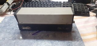

Cámara Javelin reliquia

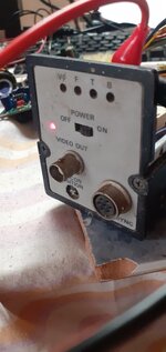

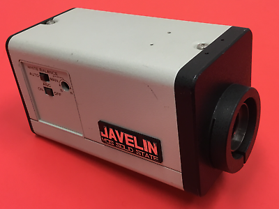

Hola amigos, me encontre esto hoy tirado en la calle

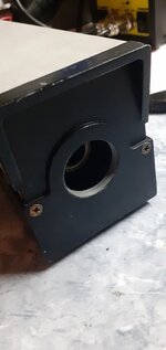

La idea es hacerla andar pero de entrada ya andamos mal porque me parece que le falta una especie de lente en la parte frontal porque se observa una rosca pero no hay nada

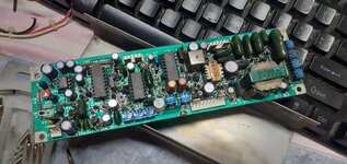

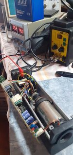

La desarme y se ve bastante bien internamente

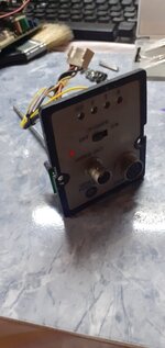

El problema es que no se como conectarle la alimentacion

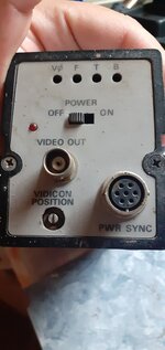

Este es el panel trasero

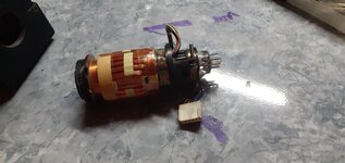

Si alguien tiene idea de esto y me quiera dar una mano, ya les digo, es una reliquia porque dentro tiene lo que parece ser un tubo de rayos catódicos en miniatura, algo que me dejo sorprendido!
Gracias.
Proyector o cámara . . . probalo si funciona , si lo hace el lente en segundo paso (y)
EDIT : cámara :

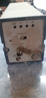

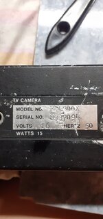

La chapa de identificacion dice que es tv camera
Yo también creí que era un proyector y quizas lo sea, todavía tengo la duda.
No se como alimentarlo, este es el panel trasero

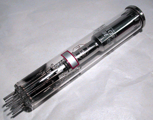

También me lo confundí con un tubo de rayos catódicos con su deflexión , hasta que me acordé que los primeros iconoscopios eran así ! Se llamaban "Orthicon"

Bueno, en algo no le erre, sin dudas es una reliquia!
Voy a leer los articulos que me pasaste y ahora mas que nunca la quiero hacer andar.
Claro, se a ostumbraron a ver el ccd y se les olvidó que las cámaras antiguas eran como el cañón de un trc.
Y en el conector bnc pone video out, por lo tanto es cámara y no proyector.
Estaba pensando en alimentarlo a ver que hace, pero me encontre con el conector redondo que tiene 7 pines y la verdad, no tengo ni idea de donde poner un cable.
Me imagino que la fuente es la parte dónde está el transformador ? . . . El conector de PWR SYNC , será para sincronizar el vertical con los 50-60 Hz ?
Para mi es donde se alimenta, pero no se que a que pin mandarle corriente, tampoco no quiero quemar nada.
Claro , quisiera saber si la fuente es interna , o es un módulo exterior 🙆‍♂️🙅‍♂️🤷‍♂️
Estuve buscando y no hay nada de informacion sobre esta camara (el modelo en concreto es javelin tv camera ez1740x ) pero si de otros modelos javelin, al parecer la alimentacion va conectada donde dice "power sync" esto lo deduje porque en otros modelos la alimentación esta separada, es decir, hay una conexión que dice "power" y otra que dice "sync" así que creo que este modelo que yo tengo lleva la alimentacion junto con la sincronizacion en la misma ficha, voy a ver si encuentro la alimentacion y luego les comento.

1) Esa cámara muy seguramente tiene la válvula que lee la imagen con "Fantasmas" por haber estado décadas enfocada a un mismo sitio o directamente agotada.(n)(n)
2) Falta el lente. (n)(n)(n)(n)

Si fuera MI cámara descartaría el relleno manteniendo el gabinete y dentro podría una cámara del siglo XXI

Gracias Fogonazo, pero no podemos descartar que quizás pudo haberse desconectado antes de que llegara al efecto fantasma, lo de la calidad es discutible ademas la lente se podria llegar a conseguir, por eso la quiero hacer andar y el nombre técnico de la válvula es orticón
Uno no es tan viejo como aparenta... Pero guarda cosas.. 🙄
En la propia cámara lo pone "Vidicón"
Gracias por los datos, voy a tenerlo en cuenta cuando pueda conectar la alimentación, de ahí en adelante veremos que se puede hacer.
Se diferencian dos clases de tubos: los fotoemisores y los fotoconductores.
Cuando la luz incide en la pantalla sensible de los primeros, estos generan una tensión eléctrica; mientras que los segundos, varían su resistencia eléctrica, en base a la intensidad luminosa recibida.
Dado que, actualmente todo el contenido de televisión es en color, los tubos fotoemisores, como el Orticón), han quedado obsoletos. Los pocos tubos que aún se emplean, se fundamentan en el efecto fotoconductor. Algunos ejemplos son el Vidicón (primer tubo comercializado de base fotoconductora), el Plumbicón, el Ledicón y el Saticón.
Fuente: Tubo de cámara - Wikipedia, la enciclopedia libre
La válvula que lee la imagen tiene nombre técnico, pero NO lo recuerdo 🤷‍♂️🤷‍♂️
Segun la Wiki, seria "fotoconductor" o "fotoemisor", segun el tipo

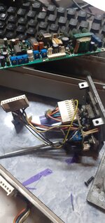

Bueno, decidi proceder por analogía

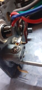

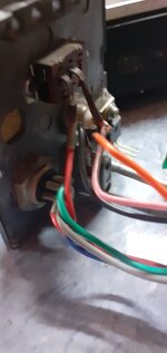

Desarme la tapa trasera y encontre la parte de atras del interruptor on/off
Hay un cable rojo que sale del interruptor a la famosa ficha redonda que dice pwrsync
Y un cable negro que va al chasis mediante un tornillo
Asi que deduje que por ahi se alimenta, le conecte las pinsas cocodrilo con 16V como indica la etiqueta y ....
Al parecer enciende, ahora solo quedaría enchufarlo a un tv para ver si funciona, pero ahora lo que no se es si conectarla por miedo a que me pueda quemar la tv si es que algo esta en corto, espero una recomendación. Gracias.
