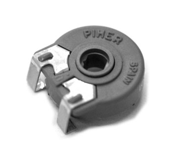

Buenos días, no tengo muy en claro el funcionamiento del preset. Mi cuestión es que, por ejemplo, en un preset de 10 Kohm, colocando las puntas de prueba del óhmetro en los extremos del mismo, puedo medir 10 Kohm, pero si coloco una en el medio y otra en algún terminal de sus extremos mido: 4 Kohm en uno, y 6 Kohm en el otro. Pero mi cuestión es la siguiente, como va conectado al circuito? Si en sus extremos tiene 10 Kohm siempre, nunca cambia, esa es mi cuestión, cómo varía la resistencia de un circuito si siempre son 10 Kohms.
#2
Su funcionamiento es similar al de un potenciómetro. Si quieres usarlo como resistencia variable, debes conectar el terminal medio y un extremo.

#4
Buenas,
¿Esto es un Preset?
Si
Todos los potenciometros que tengo tienen 3 patas, ninguno tiene dos.
Si lo de arriba es un Preset:
¿Que diferencia hay entre un Preset y un potenciometro a parte de su tamaño?
Como podrás ver en la foto un preset puede tener 2, 3 incluso 4 patas.
Esto ya lo había explicado en algún lado.
Un preset (Pre-seteo o seteo previo o ajuste previo) se emplea para preajustar un circuito o calibrarlo y esto se hace en fabrica o laboratorio, un potenciómetro se emplea para que el usuario ajuste algo a su antojo.
¿Lo de arriba no se le llama tambien Dimmer?
Nop.
Un dimmer es otra cosa, para comenzar un dimmer es un circuito que incluye varios componentes, un preset o potenciómetro es un componente.
