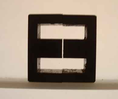

Lo primero me gustaria mencionar la diferencia entre la ferrita (ceramica) y polvo de hierro (o algun otro material ferromagnetico), tipicamente los toroidales suelen ser de polvo de hierro.
Los de polvo de hierro se dice que son nucleos con "airgap" distribuido. Por lo tanto la permeabilidad depende del material. Y tambien habra que tener en cuenta el "magnetic path length" (o longitud del circuito magnetico, supongo que esa seria la traduccion).
Y los nucleos tipo E de ferrita (ceramica) se les suele poner un "airgap" (o hueco de aire). Esto se hace devido a que (tipicamente) la permeabilidad magnetica de la ferrita es muy alta y el hueco de aire significa una resistencia en el circuito magnetico.
Por lo tanto, para el calculo de este tipo de transformadores (o inductancias), simplemente podemos despreciar la resistencia magnetica de la ferrita y tratar el circuito magnetico como si solo del hueco de aire se tratase.
Aparte de esto tambien hay que tener en cuenta la densidad de flujo magnetico, para que no se sature ni las perdidas en el nucleo sean demasiado altas, las cuales aumentan junto con la frecuencia de funcionamiento.
