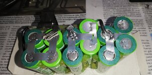

Solo para informar que todo quedó OK.
Iba a comprar una batería de 6800mAh pero cuando le explique para que eran al tío que las vendía me dijo:
-Mirá...estos son 6800mA chinos, llevate esta otra que dice 1500mA pero es industrial y son de mas de 2000mA
-Yo.... :unsure: :unsure: :unsure: :unsure: :unsure:
Pero cuando la trajo, venía muy bien presentada y con chapitas ya soldadas. Como valía lo mismo que la otra...la compré y recién termino de hacer la reparación.
Para quitar la batería vieja usé un método gurka...pero de salón: con un cuter se levanta un poco un extremo (yo usé un bisturí de hace 1000 años) y con una pinza de puntas redondas rectas se toma el extremo levantado y se lo enrosca sobre la punta de la pinza girándola. De esta forma no se corre el riesgo de rasgar la chapita de níckel y hacerla percha (lo digo por experiencia 🤷‍♂️).
Luego soldé las chapitas con estaño y un poquito del engrudo decapante que compré hace tiempo para el amplificador de museo. Y finalmente recostruí el pack y lo cerré. Ahora encienden las 4 luces de carga full y al ponerlo en el cargador, en 10' lo dejó listo para usar. El pack larga 21V a plena carga....y ahora me falta probarlo bajo carga, asi que tengo que buscar algun trabajo para hacer :sick::sick::sick:
Gracias a todos por la ayuda!!!!

No sé si cae bien aquí, yo cambié la celda de un atornillador por una reciclada de otro sitio y ni tan mal. Seguramente no esté funcionando igual que nuevo pero va bastante bien.
Corté la chapa de la celda a recolcocar y arranqué por el método del destornillador la de la celda a desechar.
