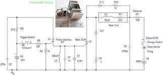

Hola, necesito hacer un circuito de disparo para el scr T508N16TOF para un coilgun de , el circuito lo encontrè en esta pagina web PowerLabs 3kJ Single Stage Coil Gun Page el mio es de la mitad de la potencia de esa pagina web :).
No recuerdo donde pero lei que necesito un pulso de mas de 1 amperio para la maxima eficiencia de transferencia de potencia a la bobina. Entoces que modificacion necesito hacer a este circuito para que funcione con mi SCR?
DSEI2x101-06A diodo para proteccion
MCD40-12io6 un tiristor que me sobra no se si se podrà usar ahì?
Qué dice esa página web respecto a tu duda?
En la página web no indica modelo ni datasheet del tiristor usado, y quiero usar ese circuito que se incluye en la página web esa, pero no sé que voltaje y corriente pueda disparar mi tiristor usando ese circuito
