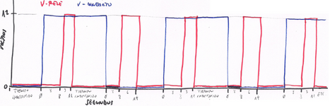

Lo importante aquí es el relé, es decir imagina que en el coche pongo una luz interior y que quiero que pase de On a Off mediante un relé a 12 v accionado por el contacto del arranque, que yo lo considero como un interruptor que pasa de On a Off, mediante la siguiente secuencia:
.... Contacto Off - Luz interior Off - Contacto On - 8 segundos - Luz interior On - 3 segundos - Luz interior Off - Aquí hay un tiempo indefinido - Contacto Off - 8 segundos - Luz interior On - 6 segundos - Luz interior Off..... Aquí hay un tiempo indefinido y vuelve a empezar el ciclo
Te acompaño una gráfica hecha a mano equivalente a la que me acompañaste en el primer post.
Muchas gracias de nuevo, un abrazo.
