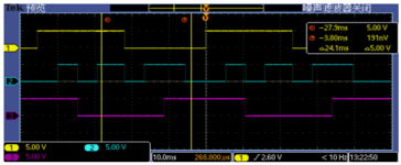

Buen día, estoy tratando de buscar un circuito que tiene de entrada una onda digital y requiero invertirla y desfasarla, si alguien tiene experiencia en el tema, agradezco la ayuda y atención.
Aactualmente tengo un microcontrolador que debería entregarme estas 3 ondas, pero la de color amarillo no está, entonces requiero tomar la de color rojo, invertirla y desfasarla para poder tener la que me falta.

Se podria implementar un circuito hasta discreto o con operacional, y un retardo a capacitor, pero sin mas datos queda en la idea nomas

Vale, tienes que buscar la condición flanco de bajada en azul.
Flanco más negativo en rojo, negativo
Flanco más positivo en tono positivo
Un biestable y un par de puertas.

No tengo acceso al programa del micro, es la razón por la que quiero solo tomar la señal roja y pasarla por un circuito que invierta y retrase para poder generar esa onda que me falta. El tema de frecuencia o amplitud pues solo voy a tomar la misma onda amarilla que el micro ya esta generando y de la misma forma tendré la que me falta en referencia de amplitud y frecuencia

No tengo el programa del micro... es la razón por la que deseo un circuito discreto que tome solo la onda amarilla, me la invierta y desfase. La frecuencia es constante...
