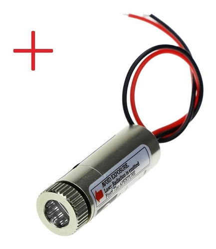

Compra un nivel laser óptico y lo enfocas a la pantalla ?
Eso vale MUY caro , mejor uno de éstos ;) :

- Máxima: te hacés un film transparente con el "overlay" que necesitás (la cruz) y lo pegan en c/monitor.
- Media: usas una PC, capturás la salida de la cámara y mediante algún soft ya existente o con algo propio (es bastante sencillo de hacer), le agregás el overlay y lo mostrás en pantalla.
- Baja: tratás de hacer lo mismo que antes, pero en vez de una PC, un raspberry pi o similar.
De esas tres soluciones, la tercera es la ideal. Las dos últimas soluciones serían sencillas si la cámara es digital (usb/ethernet, etc) y la salida también (ej. hdmi).
Si la cámara es analógica y el monitor también, tenés que agregar un conversor de video analógico a digital a la entrada y un conversor digital a analógico a la salida (por ej. salida VGA). Al haber algo "analógico", se complica un poco.
Hasta pintadas con un marcador del color que se quiera y funcionará, la luz del monitor volverá semitransparentes las líneas.
Si estas se tienen que mover para realizar algún tipo de ajuste, ya es otra historia, sí o sí por software y más complicada, ya que esto requiere mezcla de vídeo.

Gracias por tus 3 opciones,
Estaría yendo por la más baja, la menos cabezona, no se me habia ocurrido lo de la raspberry pi, porque no lo manejo,había pensado en una pc, voy a investigar Raspberry.
Estoy resolviendo tipo de cámaras, resoluciones, zoom etc.
Voy a usar la cruz que sugirió Dosmetros para calibrar todo el sistema.
