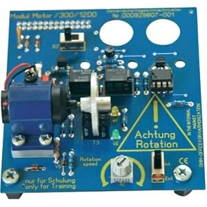

Abierto la parte de atrás del motor y veo que es este:
Motor:
Beko arcelik Modelo: 2806850500, 220/240Vac, 50/60 Hz, 10750 rpm, 585W, 3.1A.
Lavadora:
Beko WMD 25100 T
Estoy buscando su funcionamiento interno para poder controlarlo a bases de relés y un PIC este motor, cambio de sentido y la velocidad cuando hace el centrifugado.Si es posible, quiero encontrar información técnica de como es para poder tratarlo. Por ahora encuentro todo tipo de precios y que está agotado.
Le he sacado fotos que ya subiré estos días. Tiene muchos cables el motor, por ahora se me ocurre segurlos hasta sus relés, para tener una idea y apuntarlo en papel un boceto.
He pensado hasta comprar un módulo de PWM para aprender mucho mejor, o hacerlo yo mismo.

Ese motor es universal , con carbones , 3/4 de Hp , y tenés acceso al campo (dos cables) , al rotor (dos cables) y al tacómetro (otros dos cables)
Para hacerlo girar , conectan el campo fijo a los 220 , y le regulan la velocidad con dimmer a los carbones , el tacómetro es para mantener las RPM a un valor prefijado.
Para lavar un relé invierte las conecciones.
De algunos modelos que centrifugan a 600 RPM a otros modelos que lo hacen a 900 RPM , la única diferencia es la programación de fábrica . . . y el precio.
Una falla bastante convencional es la del tacómetro y entonces el motor no funciona.
