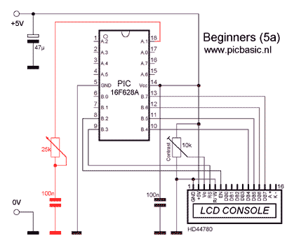

que tal amigos, estoy diseñando un vu lcd con pic16f628a pero solo muestra el esquema y un codigo que al compilarlo y simularlos en proteus no hace nada algien me podria ayudar por que solo cuento con el pic 16f628a y el lcd 16x2
anexo esquema y codigo y el origen de los mismo

pagina del autor
http://www.schematheek.net/index.php?p=forum/topic&t=153
agradesco su ayuda :apreton:

Ese programa lo que hace es leer un potenciómetro usando la instrucción POT.
Lo hace midiendo el tiempo de carga/descarga del capacitor en serie con el potenciómetro.
No sirve para medir señales analógicas como una señal de audio, porque el PIC16F628A no tiene ADC.
Para eso se necesita un PIC que tenga conversor analógico a digital. (ADC)
