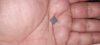

Alguien sabe el nombre de este componente creo que es un resonador es el de color verde tiene 3 pines.

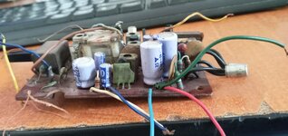

Hola
Pueden ayudarme a averiguar sobre un componente?
Es de un mini taladro al que se le averió el regulador de velocidad. Solo hasta que se pone en el nivel más alto, el aparato comienza a funcionar. Al componente se le quebraron ambos terminales. Tengo entendido que es un capacitor de arranque, sin embargo, el problema es que no tiene nada escrito para saber sus parametros y buscar el reemplazo.
Pensé en comprar un multímetro pero estúpidamente perdí la pieza.
Busqué el número de la tarjeta y solo me apareció una página Tailandesa de ventas.
El taladro tiene una etiqueta que dice 110V/60Hz 130W

Ya te habian respondido en otra consulta igual a esta, y te dijeron que era un capacitor, tiene forma de capacitor, va en la placa en donde la mascara indica C1, el valor puede ser 0.15uF a 0.47uF, y la tensión de aislación es según la tensión de linea de tu pais.
No me había fijado. Apenas lo voy viendo. Una disculpa y muchas gracias.

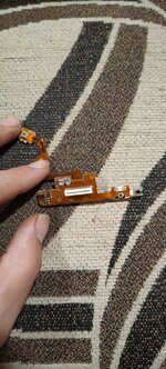

Buenas tardes, paso foto de alguna especie de fusible o sonda de temperatura que se encuentra en la placa de control de carga de una batería de un portátil, concretamente pegado a una de las pilas 18650 que la componen. Mi duda es si es un componente que debería de estar cerrado o abierto. Por otro lado la resistencia que aparece en la ultima foto, marcada como 0075, segun nomenclatura seria de 700 K, es eso correcto?? cabe otra posibilidad? Gracias.

Puede ser pero más me parece un filtro cerámico de frecuencia intermedia para reducir su ancho y aumentar la selectividad de las FI a bobinas.
Yo opino lo mismo, el "471" que aparece impreso se referirá a la frecuencia pasante, 471 kHz. Si tuviera dos patas pienso que si sería un resonador pero al tener tres (entrada, masa, salida) me hace pensar casi al 100 % que es un filtro.
Un saludo.
0075 = 0.075Ω?
Kilo es imposible.
Lo otro que muestras, debe ser un diodo o resistencia que sensa la temperatyra
segun estas dos paginas el valor seria 700K...a mi me parece un valor muy alto pero...
una vez desmontada el valor que da es de 0.3 ohm...de ahi mis dudas si esta en mal estado o la nomenclatura no es correcta....
Estas leyendo lo mínimo que lee tu multimetro, ya que está en la escala de miliOhms.
Una resistencia muy (o sea MUY) dificilmente marque menos, y peor si es en Ohms.
La nomenclatura está bien, y es el valor que te di, o una coma mas a la izquierda.
Seguro mide la corriente, y eso se llama "SHUNT"
