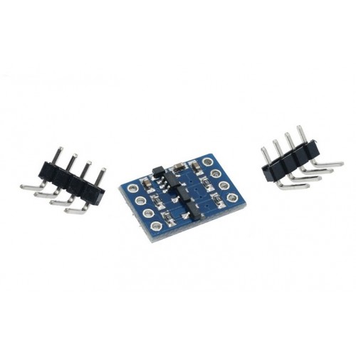

Hola a todos.
Tengo que conectar el pin Tx de un Raspberry a un Rx de un atmega de 5V sin usar adaptador RS232 entre ellas (la distancia es de solo varios centímetros). Hasta ahi se que no hay problema con poner 3,3V a una entrada pero si esa entrada tiene un pullup a 5V tendería a "tirar" hacia 5V de la salida del Tx del Raspberry. ¿Que resistencia puedo colocar sin que perjudique la salida, 10K esta bien ?

Aunque para estar seguro habría que analizar el tipo de salida del Raspberry, Totem-Pole, colector abierto o ¿¿??
En casos extremos se adaptan los niveles de tensión mediante un buffer con 2 transistores (PnP & NpN)
Deberías usar un "Adaptador de niveles TTL para I2C y UART" como el de la imagen:
Aquí un esquema de conexiones:
Y aquí un circuito real :
1634394009749.jpeg​
Haz click sobre la última imagen y tendrás más información al respecto.
