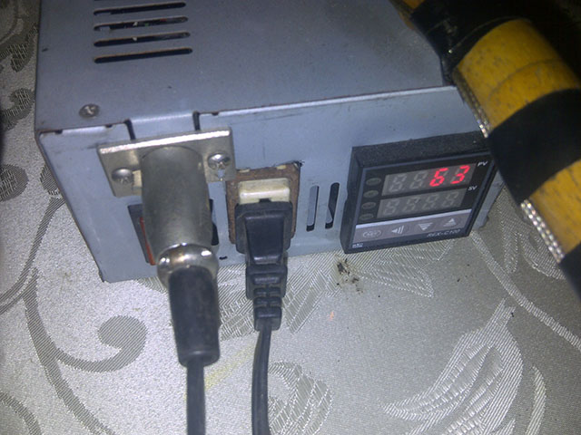

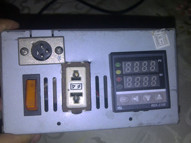

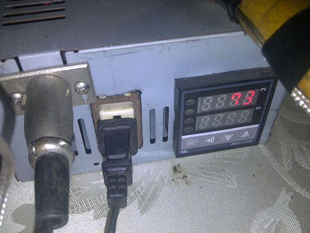

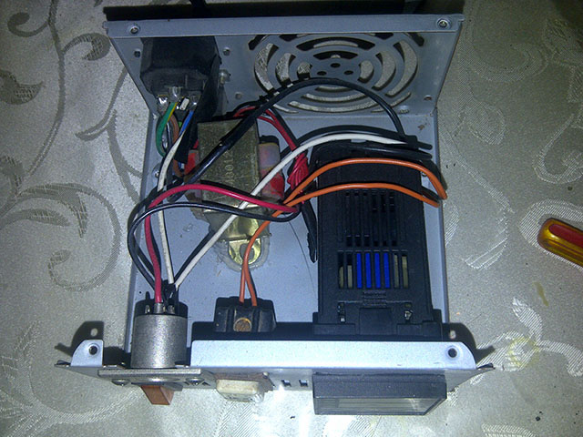

Parece que la necesidad nos hace pensar igual a los que estamos en esto de la electrónica yo antes de comprar la estación para soldar que tengo ahora también me arme mi cautiN con control de temperatura
Funciona muy bien por la thermocoupla que mantiene la temperatura estable el control lo compre en Aliexpres me costo 11 dolares hace como 2 años el transformador que tiene en la foto no era necesario.
Solo que el control que compre era de 220v también hay uno igual para 110V
espero te sirva amigo TULLIO,y también para los demás foristas ,así es como se debe de conectar el cableado,cualquier consulta me avisan que gustosos les responderé,éxitos.
