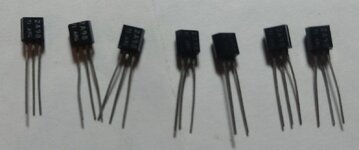

4- Y encontré 7 transistores 2A98 originales y nuevos, aptos para la etapa de entrada del amplificador Texas (en verdad entra con un 2A97...pero es igual al 2A98 solo que con menor tensión VBCEO, así que le pondré un 2A98 y que haga lo que le plazca. También encontré dos parejas de Tip35/36 que serán la etapa de salida, un montón de BC337 que son el reemplazo directo del 2A3704 que es el multiplicador VBE. Me faltan los TIP29/30 como drivers, pero tengo una parva de BD139/140 y MJE340/350 que seguro que se van a comportar mejor y son 100% originales..

Subo las fotos pendientes de los disipadores con un PCB para ver mas o menos como voy a tener que montar los amplificadores, y también les dejo una foto (mas o menos) con los siete 2A98 que encontré.

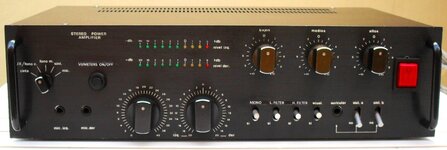

El Famoso gabinete MC2002 frente de aluminio, vaya si los he armado, aun tengo uno, material muy utilizado en los 80s, 90s para los kits amplificadores en colegios técnicos y estanterías de casas de electrónica de aquella época, buena suerte con el Texas, jamas lo arme pero siempre le tuve ganas... lo bueno que tiene ese esquema es que funcionaria con cualquier tipo de transistor conseguible y reemplazable fácilmente hoy en dia idem Fapesa 15, 25, 40 que andan con cualquier cosa obviamente respetanto polaridad N o P , nuevamente suerte con el proyecto , atento a los resultados y fotos, estamos acostumbrados a quizá esperar 30 años mas para verlo finalizado eso es normal en nuestro hobby , además de numerables "upgrades" o reformas, o en otras palabras (no me gusta desarmo todo y lo vuelvo a armar mejor!!, ja ) Slds.
El gabinete MC2002 adjunto foto como debería quedar, es recomendable utilizar potenciometros eje corto y perillas aluminio porque las plásticas no quedan bien con ese frente. Un texas 70w en ese gabinete quedaría más que feliz!!!!

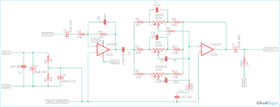

@indemornin : que preamplificador usabas cuando los armabas? Necesito uno que tenga medios para no desaprovechar un pote de tonos o poner una perilla que gire loca. Yo tengo diseños con medios, pero son demasiado modernos y para esto prefiero alguno de la época de las cavernas...

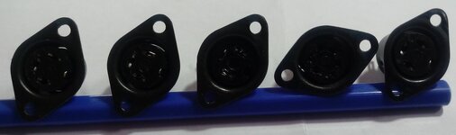

Les dejo una foto de las fichas DIN nuevas que tengo guardadas: son 6 DIN x 3 (hay solo cuatro en la foto) y 1 DIN x 5 (la que está mas acostada)

así que parece que tengo fichas para todas las entradas, pero no para parlantes (aunque yo recuerdo haber comprado hace mas de 300 años atrás).

-Respecto a sugerencias de un preamplificar para el proyecto: Recuerdo en aquellas épocas muchos dejaban el control de medios sin efecto ya que lo mas común que los kits y circuitos eran solo graves y agudos; algunos incluíamos una red de medios adicional para que el baxandall cumpla su función de medios aunque el cálculo era a ojo y medio incierto. Claro, la idea es y era utilizar el concepto de un control de tonos de la época , discreto, transistorizado para que haga juego con el texas, y entonces llegaban los injertos , algunos andaban masomenos bien...Luego de muchas pruebas y experimentos siempre me decidí en lo personal y adopte un clásico con circuito integrado (operacionales) que no deja de ser Vintage y antiguo y anda muy bien , es versátil, amplio rango de operacion, simetria perfecta en la señal de salida, se puede modificar ganancias y adaptar a cualquier ampli y fuente de señal, funciona con fuentes simétricas y simples, adjunto esquema, lo uso habitualmente y use en varios proyectos. Es una entrada de línea. Y para pre de mic/fono cerámica y magnético te recomiendo el clásico circuito Fapesa clase A transistorizado que va entre la fuente de señal y el pre baxandall con tonos anteriormente mencionado.
OK. Voy a ver si puedo comprar un par de plaquetas del pre Siemens que mencionaste y voy a tratar de agregarle el MID, por que es relativamente fácil. Si se me complica, le meto uno con AO's y listo, pero quiero evitar diseñar un PCB que luego no voy a volver a usar con ecualizaciones para fuentes de señal que ya no existen y con control de medios que solo se usa en las consolas. Si tenés el esquemático (o artículo) del pre Siemens te lo encargo por que aún no lo he encontrado por el foro.

Las placas del pre siemens del museo era una versión que venia para montar el baxandall fuera de la placa , para ello se utilizaba esas placas larguitas del pre pasivo siemens adicionales que monta los potenciomentros resistencias y capacitores de tonos, tambien venian en aquella época el pre siemens completo todo en una misma placa baxandall inc, pero el del museo repito es para poner los tonos afuera !
Gracias @indemornin !!!! Yo no he encontrado aún nada del pre Siemens. Lo que subiste está bueno! Así que tengo que comprar 2PCB para cada preamplificador: una del pre y otra del Baxandall.
Si podes subir una foto del esquema Baxandall con valores te lo voy a agradecer para poder hacer la simulación e inclusión del control de medios. (y) (y)
