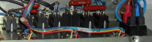

Ya le puse la resistencia de 1.5 ohms 3W a la fuente para convertirla en un filtro PI:
y me parece que voy a usar estos dos relay DPDT marca ISKRA para conmutar los sistemas A/B de parlantes:
...total, se bancan 2A en los contactos, nunca conmutarían con carga (en realidad no deben...) y tengo esos dos relays aislados del planeta. Es decir, o uso esos dos o uso cuatro SPDT que conmutan 10A. Casi que cualquiera vá dadas las codiciones de operación y que solo conmutan AC ya que el capacitor de salida de los amplificadores evita cualquier componente de CC a la salida.
Acá está el datasheet de esos relays:

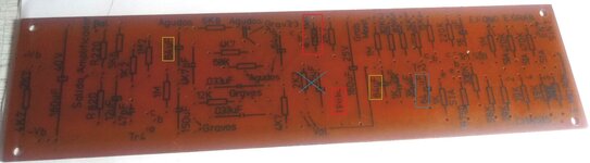

Estaba revisando el PCB del preamplificador para saber cuales cambios hay que hacer para insertar los filtros de rumble y scratch...y afortunadamente casi que no hay nada que hacer, excepto quitar un par de componentes que están tachados con azul en la siguiente foto.☑️
Hay un "inconveniente" y es que a la serigrafía de los capacitores electrolítico les falta el punto decimal (fijense los recuadros verdes), pero eso no es gran problema. Los recuadros rojos marcan un valor que faltó serigrafiar (el que puse con marcador) y otro que es completamente diferente de lo que muestra el circuito de Fapesa.
Revisando los tracks del PCB, si bien hay algunos cambios menores, las conexiones son exactamente las mismas del libro.☑️
El control de medios se arma directamente sobre el potenciómetro y se cablea al PCB junto a los graves y agudos.☑️
Los filtros los voy a armar en el PCB que soporta los conmutadores y luego tiraré cables al preamplificador, aunque ya medí y veo que voy a tener problemas con el largo de los conmutadores y la fuente de alimentación, aparte de que el "frente" del conmutador, donde va la palanca, no entra en el hueco que trae el contrafrente del gabinete y voy a tener que agrandar con el mini-torno...e instalar los conmutadores puestos cabeza-abajo.:unsure::unsure:
Que lindo trabajo estas haciendo. Recuerdo cuando arme mis gabinetes mc2002 (varios) opte por las llaves Bisal palanca originales , son doble inversora , sólo con esos contactos conmuto filtros de HF y LF estereo, claro no da la cantidad de contactos por lo que decidi hacer un filtro RC en ambos casos que da 6db/8 y no 12 como el fapesa, no se justo la frec. de corte pero lo calcule a oido (algo precario sin matematicas) como para que se noten los cortes y quede conforme, digamos que me ahorre un trabajo que me iba a llevar una vida entera pero Ud dele pa' delante!!!!

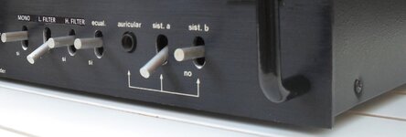

Esa función equal y su llave podrás usarla para lo que más te guste o creas funcional. Originalmente se usa para seleccionar una entrada posterior equalizador donde iria conectado uno directamente , este a su vez pasaría sólo por pote de volumen y a la etapa de potencia, el objetivo tener una entrada especifica que bypasee todo el pre. También puede usarse para la función llamada monitor en algunos amplis, o lo que se te ocurra . Las llaves de sistema AyB activan los parlantes, las he usado hasta 70wrms y se la bancan asi que poner relés no creo tan necesario para un ampli hogar. Si es importante algún método de retardo antiplop dado el capacitor de acoplo en salida, aunque acostrumbrándose a tener una secuencia de encendido/apagado es suficiente, (quiero decir : primero power luego parlantes , para apagar bajar llaves parlantes y luego power)....toda una ingenieria no??? ja . Lo lindo de ese proyecto es agregar ( o "desagregar...".) que cada uno le de su impronta , osea hay cientos de variantes y cositas que uno puede poner y hacerlo más funcional a su modo. La distribución y cantidad de llaves y controles es muy divertido de operar en ese diseño de gabinete !Slds!
(y) (y) (y)
Entonces voy a hacer lo que tengo pensado: bypass del control de tono, asi se puede probar con/sin tono en la ruta del sonido (no es que me guste la idea pero parece fácil y similar al pure-direct de algunos amplis Yamaha modernos....aunque claro, esta batata no tiene DSP).
Lo del ecualizador no me suena por que no están previstas las entradas en el panel posterior y sería un engendro meterle máquina para hacer el bujero.
Lo que yo prefiero es usar el panel tal como está alejándome de modificaciones que pueden alterar la estética de frente o fondo del ampli. Esto cuesta trabajo, esfuerzo y algo de plata, pero las modificaciones solo son circuitales y no mecánicas, asi que no debo modificar nada del gabinete (con esperanza y algo de suerte).
