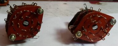

Bue....finalmente conseguí las llaves rotativas de 5 posiciones y de 3 posiciones. La primera para conmutación de entradas y sus ganancias, y la segunda para mono-stereo-invertido.
No me salieron muy baratas que digamos debido al costo del envío, pero por suerte vienen en packs de dos llaves, así que amorticé algo.
Tengo que verificar el funcionamiento...

Don Zoidberg ! Tengo en mis cajones algo parecido, son de 2 pisos, 2 polos, 4 posiciones !!!! :)
!Wow verdaderas joias , llaves conmutadoras de Altisima Gamma , tienes los contactos bañados en Oro y ayslante en fibra de vidrio (FR4) , mejor aun solamente si lo ayslante fuese hecho en porcelana !
Att,
Daniel Lopes.
Hola Daniel, considero que si son de buena calidad, pero no son bañadas en oro, es lo que le llaman recubrimiento, o baño "dorado".
La llave de 2 pisos, 24 posiciones marca "Elma - Gold Point" que monte en el amplificador de 50 W por canal para control de volumen, sus contactos si están recubiertos en oro en un espesor de 3 micrones : Ver aquí, y Ver aquí también
Iba a usar 2 más de estas para graves y agudos, me arrepentí, y le puse potenciómetros de buena calidad, así que me sobraron 2 para futuros montajes :p:
!Wow todo eso es un verdadero lujo , incluso mi recuerda las tarjetas de circuito inpreso de los equipos de Testes y Medidas Alta Gamma marca HP (Hewlet Packard) ,donde todo lo cubre de las tarjeta de circuito inpreso eran bañados en ORO !
