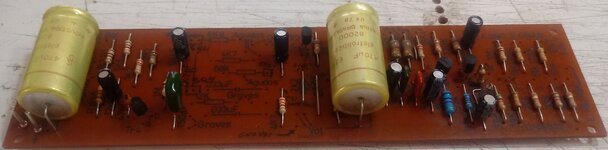

Hola Daniel! Si...al menos las mediciones dieron valores cercanos y superiores en un 15%....pero hasta que no los alimente no voy a saber con precisión.
Los otros de 100uF de color naranja los tiré a todos a la basura....había caído su capacidad como en 20uF desde que los alimenté con un trafo + rectificador.

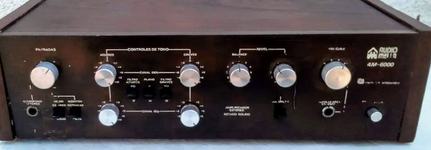

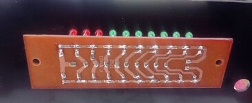

Ayer me puse a diseñar el PCB para los LEDs de los vúmetros...lástima que los agujeros no están perfectamente separados entre sí en el panel. Lo que medí entre centros de agujeros son 7.5mm, puse los LEDs separados entre centros a 7.5mm en el KiCad, los medí y tienen 7.5mm entre los agujeros del PCB, y la LPM...los ultimos 4 quedan un poquito cruzados y los 6 primeros entran bien :unsure::unsure:. En fin....con un martillo mas grande se puede arreglar sin hacer el PCB de nuevo.
Todos los cátodos están hacia el centro y los ánodos son comunes para el canal izquierdo y el derecho (y también se pueden ver los retoques que tuve que hacer con marcador indeleble por que planchar el PCB sobre un recorte de pertinax de 25mm es medio como imposible, pero era lo que ya tenía recortado). Voy a usar el vúmetro con peak-hold que hice hace mil años y no me gasto mas las neuronas. Es este para el que no lo recuerde:
También terminé de instalar todos los componentes en el PCB del preamplificador e hice algunas pruebas de consumo por etapa aunque nunca conecté los filtros ni los controles de tono ni de loudness, lo que no creo que refleje mucho la realidad, pero al menos nada largó humo ni se cayó la tensión de la fuente.
PD: recién me doy que en el panel, la escala del balance vá de 0 a 40 en lugar de ir de derecha a izquierda :oops::oops::oops::oops:. Que corno es un balance en 18 o en 26 o en 38 ????? No debería ir el "0" al medio y atenuaciones crecientes hacia cada lado???? En fin....así quedará.
Quizas, en vez de mandar a masa cada canal para "bajar" el volumen, lo debe poner en "mono" o "estereo". A lo mejor mas que balance es separacion de canales, aunque no creo.
Otra es que use algun circuito controlado por tension..
Anda a saber
Yo creo que es un violento error de quien diseñó el panel que no tenía NPI de lo que estaba dibujando.
Sip. Era para volumen izquierdo y volumen derecho...
Además en aquel tiempo había un gabinete con los controles de haces y agudos separados para el canal izquierdo y derecho, pero el volumen era estereo y el balance también...
Quise escribir graves y agudos separados....
Ahhhh....como dice "balance" sobre el control derecho...pensé que era el balance tradicional (que yo sí voy a usar) y no un doble control de volumen.
Este ampli tenía graves y agudos separados para cada canal. Y en el nivel uno era balance y el otro volumen.

Los equipos Hi-Fi intentan omitir los controles de tono, pero en aquel tiempo los parlantes eran duros y el tono le servía... Los bafles venían con controles para intensificar o stenuat los medios y agudos en el divisor de frecuencia (Audinac, Turner, Ken Brown, Holimar). Hoy tenés unos woofer de 92dB de sensibilidad o mejor y rango inferiores a 40Hz.
Y....eso de eliminar los controles de tono es un bolazo por que no te permite ni siquiera hacer un intento por corregir un poco los efectos de la sala o la posición de los parlantes. No es lo mejor ni mucho menos, pero es una herramienta que algo puede ayudar...
Eliminar los controles de tono es un "berretín" audiófilo para "evitar la degradación de la señal tal como fue registrada originalmente..." etc
Lo que siempre me pareció un control al cuete es el balance.
Yo no lo eliminaría... Rod Eliott propone tonos con rangos de hasta +/-12dB... Siempre los bafles que usas son importantes en toda cadena Hi-Fi, y la grabación o fuente de sonido (vinilo, cd, etc.).
El sonido es muy personal y según los gustos.. es como ser de Ford o de Chevrolet en el TC.
