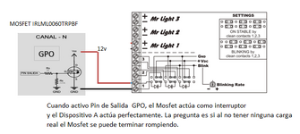

Consulta Mosfet canal N
Mosfet canal N ,puede solo circular voltaje entre Drenador y fuente (12v) o tiene que tener necesariamente alguna resistencia de algunos Oh en la entrada del drenador

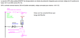

En el datasheet de cada mosfet encontrarás normalmente al principio una tabla con valores máximos de corriente, tensiones, etc.

O rompés el Mosfet o quemás la fuente si se conecta directamente a una fuente sin ninguna carga.
De todas maneras , esa captura de pantalla no dice nada y no somos adivinos ¿ De que se trata , detalles ?

Puedes controlar la corriente polarizando la puerta para que funcione en la zona activa.

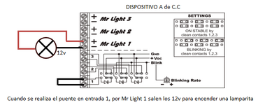

Para salir de dudas puedes medir con un multímetro la corriente que circula por ese puente que parece activar la salida de la fuente. No obstante, si el mosfet no se calienta posiblemente apenas circule corriente a través de él y la parte inferior del esquema del “misterioso dispositivo A” sea solo una simplificación y realmente tenga una impedancia de salida alta. De no ser una simplificación pareciera que hay un cortocircuito entre +Vdc y Gnd (tan solo habría un diodo).
¿El dispositivo tiene nombre comercial? Eso es lo que se pide, el nombre del dispositivo 😉
Edit: ya lo encontré!!
http://static.lvengine.net/sitemaster/Imgs/produtos/import/manuais/0031300002.pdf
En la página 8 dice que puedes aplicar directamente una tensión TTL (5V) previa configuración del jumper, de modo que incluso te puedes ahorrar el mosfet.
El diodo es el led de un optoacoplador. Tiene una resistencia limitadora interna de 1kohm que no está representada en el dibujo.
