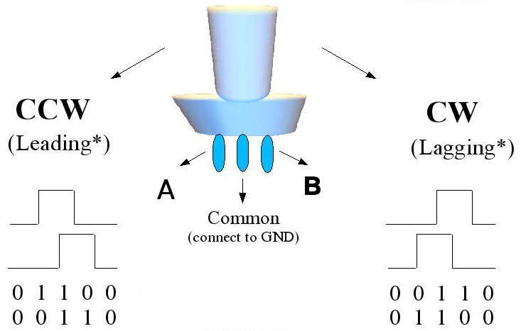

Pondría dos sensores juntos para saber en que sentido gira y atacar un contador ascendente-descendente. Eso daría resultado numérico en giros.
Hecho con un PIC o Arduino se podría obtener directamente valores en metros de cadena. Solo una idea.
Lo de los dos sensores juntos es una BRILLANTISIMA idea, pues de esa forma se evita sacar la señal del motor del molinete que tiene más de 1000W.
¿Alguna sugerencia para que el orden 1-2 active una señal y el 2-1 otra?
Ya que he sido incapaz de resolver la solución con los comparadpres de cuadratura que decía serigiot, pues no entiendo de audio, he resuelto la solución que planteaba DOSMETROS de otra forma que acompaño, aunque me parece muy complicada y me gustarían ideas para simplificarla.
Parto de la base que dispongo de dos sensores en el recorrido de la rueda a una distancia especificada.
Si detecta primero el sensor de la izquierda es que estará subiendo cadena y si detecta primero el sensor de la derecha es que estará bajando.

Ya que he sido incapaz de resolver la solución con los comparadpres de cuadratura ...
Ese tipo de detector de sentido de giro se usa también en un mando de sintonía de un transceiver ICOM. No dispongo del esquema, pero recuerdo que la secuencia UP o DOWN cambia el modo de un contador UP/DOWN, y usaba monostables y puertas lógicas.

Scooter, El problema era un volante que gira con con dos sensores separados unos cm. Seg´n encuentre primero un sensor u otro gira en un sentido u otro. En un caso tiene que mandar cuatro pulsos a un contador y en el otro se los manda pero se los tiene que descontar.
La solución de los Encoder nop valen pues las señales no se sobreponen
