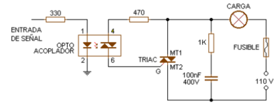

En el caso de excitarlo con una señal externa, mejor emplear un optoacoplador. El esquema será diferente. Busca en el foro o por Internet algo parecido a ésto:
El A no vale; el autómata no tiene dedos para girar el potenciómetro. Se pdría poner un potenciometro digital, a lo mejor, no lo tengo claro por el aislamiento.
El B está incompleto; falta el lector de paso por cero para poder hacer control de fase. Y No tengo claro que un autómata pueda hacerlo, lo mismo si.
Un optoacoplador tiene mucha sensibilidad, con menos de 5 voltios controlas kilowatios. Aquí no hacen falta complicaciones para lo que pide, excitar un triac con una señal, que no dice de cuánto es, pero me supongo que de pocos voltios. La navaja de Ockham a toda esa circuitería y queda lo más sencillo y práctico para lo que se pide. Un BT100-800 o un BT100-1600 son triac de 100A con 800v o 1600v capaces de controlar enormes potencias con una miseria de señal de excitación.

Espero estar en el lugar correcto, he instalado luces led a 110v, con sensores PIR y reles. Pero quiero usar un triac en lugar de rele. Y he visto algunos circuitos usando optotriac. Pero no quiero usar muchos componentes, solo el triac. Pero no quiero arriesgar el sensor PIR, adjunto un diagrama muy sencillo y otro mas completo pero me interesa la parte de la activavion del triac. En el segundo diagrama hay un led activando el gate. Quiero sus opiniones gracias.
Lo mejor que puedes hacer
Lo peor que puedes hacer, dispararás solo en dos cuadrantes en lugar de en los cuatro que es lo que se debe.
Dolor de cabeza garantizado
Riesgo eléctrico garantizado
Seguro que me dejo algo
¿Que relación tiene el sensor con la salida?
No me gusta ninguno de los dos, si o si optotriac. Si es muy poca potencia lo que puedes quitar es el triac y usar solo el optotriac.
En todo caso el primero.
El segundo es un horror de los horrores; complíquese la vida pregúnteme como. Para no usar un optotriac usas una carretilla de cosas. Ni atado de pies y manos uso el coso ese,
Optotriac si o si. En todo caso el primero, el segundo no hay por donde pillarlo.
