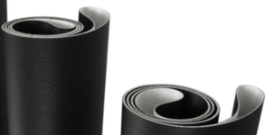

Luego de verificar que el motor está en condiciones y la placa controladora reparada puedes seguir con:
A: verificar también el desgaste de la parte color claro de la banda de goma. Si está muy gastado generalmente aumenta su fricción y el motor se exige.
B: Otra cosa, el estado de desgaste de la tabla de apoyo, si tiene desgaste notaras un pozo o falta de brillo.
Todo influye en el coeficiente de roce que es el culpable del alto consumo del motor cuando subes a la caminadora.

Si la banda tiene un año NO es nueva, no se mide así el uso de la banda, se mide en horas y períodos entre usos. He cambiado bandas con 6 meses de uso porque la cinta se utiliza por varios usuarios durante la semana. También esto hace que debas lubricarla mas y generalmente NO lo hacen.
Pasa una foto de tu banda arriba y abajo para poder ayudarte mejor.
El menos frecuente de los casos es la tabla que generalmente pierde brillo y tiene rayas, esto aumenta el roce y con eso la corriente.
Nota 1: intercala un fusible de 10 AMP provisorio entre el motor y la plaqueta. Si sigues el circuito verás que el fusible en la PCB no protege el circuito de potencia.
Nota 2: verifica si la corriente cuando corres sobre la cinta no se dispara tanto, si está dentro de valores normales pero máximos, y al caminar sobre la cinta si se dispara te sugiero cambies la banda de goma.
