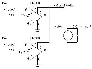

Buenas, tengo una inquietud, he armado un circuito para control de direccion de un motor con 2 amplificadores lm386, segun lo que lei, estos funcionan como comparadores, o sea cuando en el pin 3 hay tension mas grande que la del pin 2, gira el motor en un sentido, y cuando sucede lo mismo en el otro amplificador, el motor invierte el giro, el motor esta conectado entre los pines 5 de cada amplificador, pero mi pregunta es porque en ese esquema de conexiones de los amplificadores, hay un conexion directa entre el pin 1 y el pin 7, para que sirve esta conexion, gracias
Conozco el integrado...pero no conozco la configuración que estás usando
y mucho menos te puedo ayudar sin un esquema, diagrama, foto, hipervínculo o link
saludos...
Fogonazo
Mmm pero, no se si he entendido mal, pero la ganancia se maneja cuando se usa el pin 8, el 7 se refiere a un by pass, luego no se que repercusion tiene en el circuito
Ok, me acabo de leer el datasheet, me disculpo si fue que no lo lei bien, pero no veo en ningun lado la conexion entre el pin 1 y el pin 7, sin embargo por lo que lei, saque la siguiente conclusion, y es que es para mantener la ganancia en 20db, y para evitar problemas de oscilacion, puesto que en el datasheet hablan es de configuracion como amplificador de audio, y no es mi caso, gracias por la respuesta y por la aclaracion que me puedan dar sobre la conlusion que hice.
