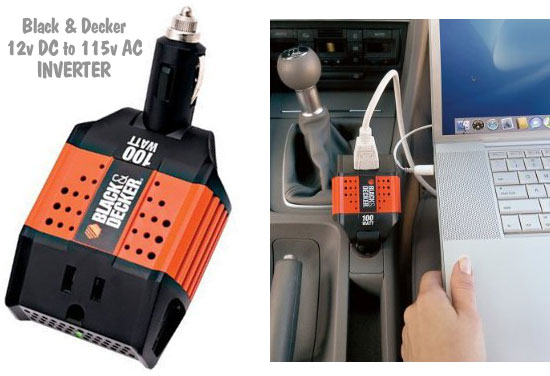

Hola,
y no era mas conveniente cambiar la batería por una fuente?? ,lo digo por que por lo general el voltaje de las baterías esta entre 10 a 11 volts, o sea menos que el voltaje de la batería del auto, así que con unos reguladores de voltaje se podría haber hecho.
Yo también tenia el mismo problema y finalmente me decidi por esto
me salio por 30 dolares mas o menos (habían mas baratos pero preferí algo de mejor calidad) y me sirve para varias cosas mas =)
La respuesta no es para molestar ni nada por el estilo (algunos entienden así), solo daba algunas alternativas, pero veo que tu ya te decidiste por una y en la cual no tengo nada que aportar, como digo solo aportaba con algunas ideas extras para resolver el problema.
Saludos!!
