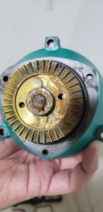

Decidí abrir una bomba de agua de 180w 12v dc para limpiar ya que estaba atascada y cuando mido polo negativo y positivo me da continuidad: 0.00 ohm.
Si la conecto me funciona bien, da el consumo esperado 180w aprox. (15.2 ~ 15amp x 12v) y el flujo esperado entre 20 y 25 litros por minuto.
Pero me llama la atención que me de corto, será por la lógica del motor?
Esta es la bomba:
Es normal esa situación?

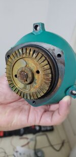

Hoy la desarmé (menos la parte de las balineras (baleros o rodamientos), según en su país se diga. Y creo que algo no anda bien, porque luego de engrasar el rotor y de asegurarme que gire suficientemente suave, al monitorear el consumo en el arranque y diez segundos después de girar en vacío sin agua ni nada, consume inicialmente 19 Amp, y luego de esos segundos que mencioné se mantiene en 16 Amp, pienso deberían ser entre 1 o 2 Amp o incluso menos una vez se ha estabilizado.
Si el consumo de la bomba es de 15A, va a consumir eso siempre, el pico de consumo en el arranque es normal, despues se queda en ese valor que es el de regimen, por mas que esté girando sin fuerza, no lo hace gratis.

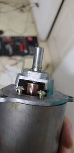

Si la bomba (Elemento mecánico dotado de un álabe rotante que impulsa un líquido) estaba trabada o frenada, la corriente del MOTOR debió haberse incrementado violentamente, muy por encima de lo indicado para el trabajo normal. Igual situación se puede presentar cuando el rotor del MOTOR roza contra el estator o cuando un buje o rodamiento se encuentra trabado.
Para verificar cual es el caso en una bomba, solo es necesario retirar el casco de la centrífuga y hacer girar el rotor con la mano. No era necesario desmontar el motor, a menos que la prueba hubiese arrojado la posibilidad de daños en este. Pero... a lo hecho pecho. Usted lo hizo a su manera y obtuvo sus resultados.

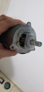

Ese motor, al ser DC, debe contar con estator de magneto permanente y rotor con escobillas/Carbones. Si las escobillas no hacen buen contacto, la corriente del motor se verá reducida, al igual que la velocidad del rotor.
También se han dado casos de motores nuevos que han venido con el Imán/Magneto rajado que roza desplazándose aleatoriamente dentro del alojamiento.
Le sugiero lo revise con mucha precaución y cuidado buscando la presencia de rayaduras y/o grietas en el cuerpo del mismo. Para acometer esta tarea debe retirar todo elemento magnetizable de los alrededores del alojamiento del magneto y sin nada en las manos ni cercanías ( herramientas, anillos, cadenas, esclavas, etc. ). De no ser de Magneto Permanente, obvie usted esta sugerencia.
La otra cuestión es que , si se recalentó , pudieron ponerse algunas espiras en cortocircuito , en un motor de alterna eso es fatal , ya que esas espiras en corto incrementan brutalmente el consumo eléctrico hasta fundirse. En un motor de contínua la muerte es mucho mas lenta (y)

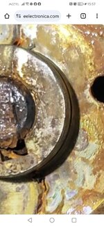

Me ayudan a sacar la balinera (rodamientos)? No encontré cómo!
EDIT : fui a buscar los anteojos , eso va clavado y con chaveta :geek:
Lo mas común de esas bombas es que la turbina se oxida , la cámara se oxida y hay tan poco espacio que se atasca . . . es a propósito : obsolescencia programada. Si funciona todos los días eso no ocurre !
No hace falta desarmar rodamientos !
Yo le aplicaría desoxidante fosfatizante líquido a la turbina y a la cámara . . .
