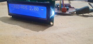

Hola, hice unas pruebas con y sin el integrado decodificador y el resultado lo dejo en el video.
Gracias a todos , he hecho una prueba rápida sólo para ver si el trabajo pic , guet un reloj de codificador RDS externa , que vi rds 2.0. y que en la pantalla LCD normal . Jogy puedes postear el .asm o editarme un nombre .
Me ha pasado algo raro , pero poco a poco lo solucionaré , estoy bastante seguro , con técnica y paciencia , y ayuda de los miembros , he intentado editar el asm y poner mi nombre real para probar y lo he compilado sin errores , pero sigue en lcd saliendo el nombre original .
Segunda pregunta, que debo hacer para ver el test correcto ? Porque no están bien escritos en pantalla y lag etc...

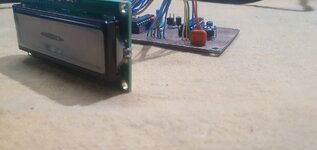

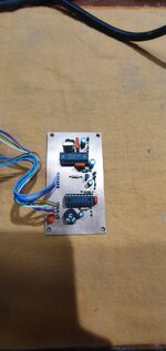

Hola a todos, estoy armando un decodificador rds y no he podido avanzar porque me no encuentro el .hex o archivo compilable para programr el pic.
Este es el circuito.
La página de donde armé el circuito es la siguiente: RDS-Dekoder
Es un circuito simple y se puede ver que los proyectos son serios, pero no pillo el archivo para grabar el pic,
Tengo un codificador RDS que ha funcionado muy bien y dejo una muestra de como funciona por si alguien se anima a construirlo, tengo todos los archivos necesarios.
Acá les dejo el mio pasó algún tiempo pero al final hay vamos probando a ver que tal saludos ..

Buen trabajo, PCB limpia. Veamos, cuando lo conectes con el codificador RDS, ¿aparecerá el texto de la radio desplazándose por la pantalla LCD de forma intermitente?
Esperaré a que Don @duflos vea cómo funcionan las cosas con él y, si ha tenido el problema del desplazamiento incorrecto de rt, cómo configurarlo para resolverlo.

Hola, Don Fogonazo.
Me refiero a este decodificador. Lo hice lo más perfecto posible, utilicé los archivos hexadecimales de aquí.
Dos personas lo han hecho y no hay ningún problema en el desplazamiento del texto RT de la radio.
Sin embargo, el que hice yo muestra espacios. ¿Cómo y dónde debo buscar para resolverlo?
Probé el hexadecimal para el decodificador para 628a y 84a, y todos los hexadecimales para el codificador.
Mientras que todos los hex para el codificador muestran un buen RT en el receptor de radio.
Intenté aumentar y disminuir el nivel y el problema sigue siendo el mismo.
Si puedes ver alguno de mis vídeos. Ni @jogyweb ni @duflos tienen este problema.
