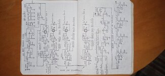

Este es el diagrama a mano alzada del circuito que yo arme .. si bien daba resultado .como les comenté tenía zumbidos de retroalimentacion
Adjunto diagrama

Ok , entiendo que lo dibujo arriba es un rascunho de una ideia , hay que aprimorar mucho mas aun , por ejenplo la polarización DC de las entradas del AmpOp , que tipo de alimentación es enpleyada ( simectrica o no ) etc......
Voy pensar a respecho , despues hablo lo que acho .

Muchas gracias Daniel Lopes . Ese es el diagrama que hice yo similar al que vi en una ocacion. Lamentablemente el que vi funcionando. Y muy bien al respecto. Ese no lo pude manipular para copiarlo ya que se encontraba en una emisora de fm que estaba al aire y no pude ver las pistas del lado de abajo para hacer una copia fiel del diseño . Pero por lo que vi imagine que los potenciómetros estaban dispuestos de esa manera.

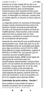

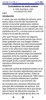

Cordial saludo compañeros ....

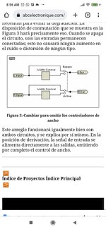

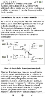

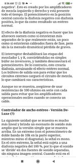

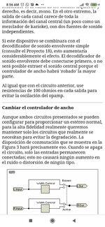

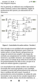

Llamado pseudo estéreo, o estereo wide, la más efectiva es con un chip , de referencia, o matrícula TDA3810 de Phillips .
También se puede hacer con operacionales comunes, no tengo pcb, se puede hacer en una bakelita perforada universal.....

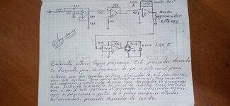

    172.1 KB · Visitas: 91
    152.1 KB · Visitas: 82

Hola Marcelo, cordial saludos a los integrantes del foro.....
La razón por la cual uso el brekaway, es por qué no he encontrado un control automático de nivel, técnicamente es el NE570. Pero ya no se consigue, por lo menos en mi país, ok y he intentado con otros, pero tienen ruidos o zumbidos, otros distorsionan mucho, y otros no hacen lo prometido, conseguí el chip con matrícula o referencia BA3308 , lo encontré en el deshuesadero de mi ciudad, en una grabadora antigua, y sigo buscando a ver si encuentro el indicado NE570, o similar571, 572, con el BA3308 hice pruebas....
Lo que conseguí es que amplifica y si haces cambios según su datashett, tiene una ganancia enorme, incluyendo ruidos y cosas parásitas, pero nunca logré una estabilización del sonido, si incremento el volumen de entrada, también lo hace el volumen de la salida, y si bajo el volúmen de entrada, también baja el volumen de la salida, no hay una estabilización del audio, si alguien sabe cómo lograr la estabilización de volumen de salida, sería una gran ayuda.... entonces la idea es....
Si grito fuerte o hay un suspiró, la salida sea igual sin cambios de nivel, saturación, o también conocido como distorsión..... He aquí el secreto de los procesadores de sonido para fm, que llegue el audio a un nivel sin cambios de volumen a la siguiente etapa que es el crosoveer, aquí ajustas volumen a cada frecuencia independiente y su limitación independiente, si señor limitación no compresión para lograr un resultado de alta calidad ok y alguna idea, o sugerencia de un ALC efectivo.
Actualmente uso como compresor una LDR con su LED, blanco alto brillo, con su operacional tal y cuál cómo aparece en el diagrama, pero actúa más como un limitador, que cómo un ALC, lo que descubrí, es que un limitador, con LDR en el área de crosoveer, el sonido es más agradable al oído, que si uso un compresor y por lo mismo este no te fatiga el oído, lo exelente al usar LDR es su bajo ruido, obvio usar cables blindados por obligación y cómo dice el comercial del omia 11...... escuchas la música... no el procesador de sonido..... si encuentro un efectivo ALC quedaría perfecto, muchas gracias por su tiempo, saludes ......
