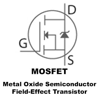

Disculpen ambos dos, el diagrama correcto es el A. El diodo conectado a R-gate debe ser un zener y se coloca allí para limitar la tensión Vg-max. El diodo de protección instalado entre D-S puede ser de cualquier tipo: silicio normal, hi-recovery o schottky.
es complicado, es valido porque a mi se me generaron varias hipótesis y ambas dan que las 2 son correctas por eso preguntaba...
:confused::confused::confused: pero el diodo en el diagrama A (el zenner) esta de D a S
DOSMETROS
Insipient Constructor
Entre D y S iría un díodo rápido si el mosfet está interrumpiendo una bobina , ya que podemos tener picos de -30 veces V , un zener ahí protegería de no superar la Vds pero para eso se elige uno que supere la tensión de alimentación (y) , aunque el zener también conduce en directa , así que si es lo suficiéntemente rápido también serviría para lo inductivo :unsure:.
GS siempre debe ser protegido por un zener , a menos que el circuito esté accionado por 12 V y no haya riesgos de "ruido eléctrico" (entiéndase picos que superen Vgs) , que se yo , supongamos dimmerizandoleds . . .
Ahora noto que había puesto A ? :eek: :facepalm: :loco:
aja, yo pensé que el A esta bien un porque el zenner protege el D-S y el diodo a G esta para que C trabaje. y no es necesario un zenner sino un simple diodo de señal :unsure:
