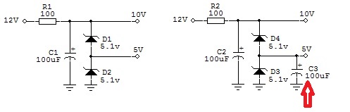

Buenas tardes. Estoy utilizando un equalizador gráfico de 5 bandas, cuyo diagrama se adjunta en imagen. Este equalizador originalmente estaba pensado para usar en el auto, es decir que utilizaba 12vcc. Para poder alimentar los Op-amps, tiene un divisor de tensión en base a 2 diodos zener en serie tal como se ve en la imagen pequeña (izquierda). Lo curioso es que no posea un capacitor en paralelo al diodo D2 como se ve en la imagen señalado por una flecha (derecha).
Alguien me puede decir si debería ir el capacitor allí, y como saber el amperaje en D2???.
Muchas gracias.

Podrías colocar el condensador allí, pero no seria necesario, con C2 tiene suficiente. Sobre la corriente que circula por los diodos, sin carga seria igual a 120mA porque están en serie, ahora con carga depende cuanto consuma. Si consume 100mA, sin importar la salida, el resto recorrerá los diodos zener, osea 20mA. Deberías estudiar el comportamiento del diodo zener con carga y sin carga para observarlo por ti mismo.

Hola ruben90. Cómo calculas la corriente de 120mA? Tengo entendido que los zener introducen ruido en los circuitos de audio, esto es así? Originalmente este circuito posee los CI LM741, cuando quice reemplazar el de salida por el TL081, se escucha muy bajo, que podrá ser?
La corriente se obtiene por ley de ohm, tu circuito tiene un voltaje de entrada 12v y una resistencia limitadora de 100Ω, entonces tienes 12v/100Ω = 120mA ;)
Sobre el ruido generado por el zener, desconozco si afecta en la calidad de los amplificadores ya que no es mi área (soy mas de electrónica digital), pero cualquier ruido es malo en cualquier sistema analógico o digital.

Hola a todos , es sin dudas una buena practica poner un capacitor de desacople (100uF) en paralelo con lo diodo "D2".
Otro meo muy comum en circuitos de fuente sinples para crear 1/2VCC es enpleyar un AmpOp(741) como seguidor de tensión donde la entrada positiva es conectada a lo meo de un dibisor resistivo de igual valor mas un capacitor de desacople en paralelo con lo resistor mas bajo (lado negativo o masa) lo dibisor resistivo es conectado a lo +VCC , la entrada negativa es conectada a la salida y esa salida es la fuente de 1/2VCC con baja inpedancia de salida :cool: :cool:

Hola..Disculpen pero la corriente no se calcula así en ese circuito...12V son los de alimentación y 5.1V+5.1V=10.2V los resultantes después de estabilizar por lo que lo que esta circulando son 12V - 10.2V= 1.8V lo que con una resistencia de 100ohms en serie da según la ley de Ohm 1.8V/100ohms = 0.018A o sea 18mA no 120mA.
El resto del planteo de la diferencia si la carga consume y cuanto y lo que pasara realmente por los diodos y cuanto por la carga esta bien.

Buenas noches.
En realidad hay un pequeño error en tu análisis de la corriente.
La Resistencia es de 100Ω, los Zener son de 5V... 5+5 = 10V
La caída de tensión en la Resistencia de 100Ω es de 2V (12-10)
La corriente que circula por la Resistencia será de 20mA (2/100)
Esto sin tener en cuenta lo que consumirá lo que conectemos que, evidentemente, no lo podemos saber.
Como podemos ver, en este caso, no es buena idea utilizar Diodos Zener para obtener tensiones, ya que la tensión obtenida parte de un Generador con una Resistencia interna de 100Ω, y las variaciones de corriente en la carga se convertirán en variaciones de tensión en la alimentación de los Operacionales.

Hola Daniel Lopes, gracias por tus comentarios, se me ocurría que debía haber un cap. de desacople paralelo a D2, sino ese punto me quedaba "colgado" haciendo un análisis en corriente alterna.
El otro caso que exponés ya lo conocía, es otra posibilidad.

Hola miguelus, pienso exactamente como vos en la manera de calcular la corriente. La otra consulta era saber que corriente hay en la unión de los diodos zener; podemos suponer que, si el conjunto obtiene 20mA, está se dividirá en 10mA para cada zener sin importar la carga?

Nop...en esa "maya" la corriente que circula es de 18 o 20mA. Los diodos trabajara absorbiendo lo que no absorba/n el/los operacionales. La corriente máxima por los diodos se dará en el caso de que estos amplificadores estén desconectado y sera la calculada anteriormente.
Si la señal es dinámica, esta sera variable o no dependiendo de la clase de trabajo de la etapa. Para clase A prácticamente no tendrá variación alguna en el tiempo independientemente de la señal de entrada.

Si es muy poca corriente vale, pero ahí la red de zeners, hace dos cosas; de alimentación y de referencia y eso es bastante confuso de calcular, por no decir imposible con precisión.
Tienen razón ricbevi y miguelus, no tome en cuenta los diodos zener, sino puramente la fuente de tensión y la resistencia limitadora. :eek:hno:
Serian al rededor de 18mA, tomando en cuenta el mA que necesita cada zener para funcionar correctamente.
Regresando al tema del amplificador, los LM741 ya casi no se utilizan, bueno en mi caso ya no los manejo ni para seguidores de voltaje. Lo desplace por los LM358 o equivalentes.
Sobre el diagrama, no me da mucha confianza, debido que la alimentación de los amplificadores operacionales no esta bien definida, tal vez lo armaron mal. El siguiente diagrama es idéntico, mejor dicho el mismo, y su alimentación si esta bien definida:

Hola a todos , yo sin dudas agregaria lo capacitor de desacople (100uF) en paralelo con lo diodo zener Dz2 :cool: :cool:

Hola Daniel Lopes, estoy de acuerdo contigo; normalmente en un divisor resistivo, al estar desacoplado el mismo, y haciendo un análisis del circuito en alterna, el punto medio va a masa por acción del capacitor de desacople.;)
Entonces, porque piensas que en este caso no está ese capacitor???
sinplesmente porque no lo veo dibujado en lo diagrama esquemactico del post#14 :cool::cool:
